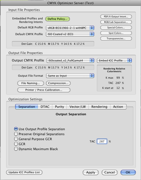

@glugoff, все же вы к Алвану приценитесь - это полностью снимает глупую проблему с TIL и дает еще кучу бонусов, и все на автомате практически без участия оператора, только кинуть пдфки в горячую папку:
Все крутые юзают это.

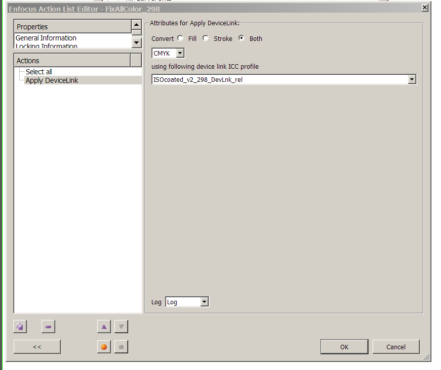

@glugoff, попробуйте вот обновление - переделал. Черный, основные и бинары не затронет судя по настройкам, тил в перцепционной и релативной таблицах до 300 должен быть: ISOcoated_v2_298_DevLnk_rel

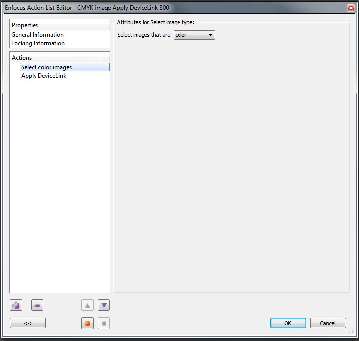

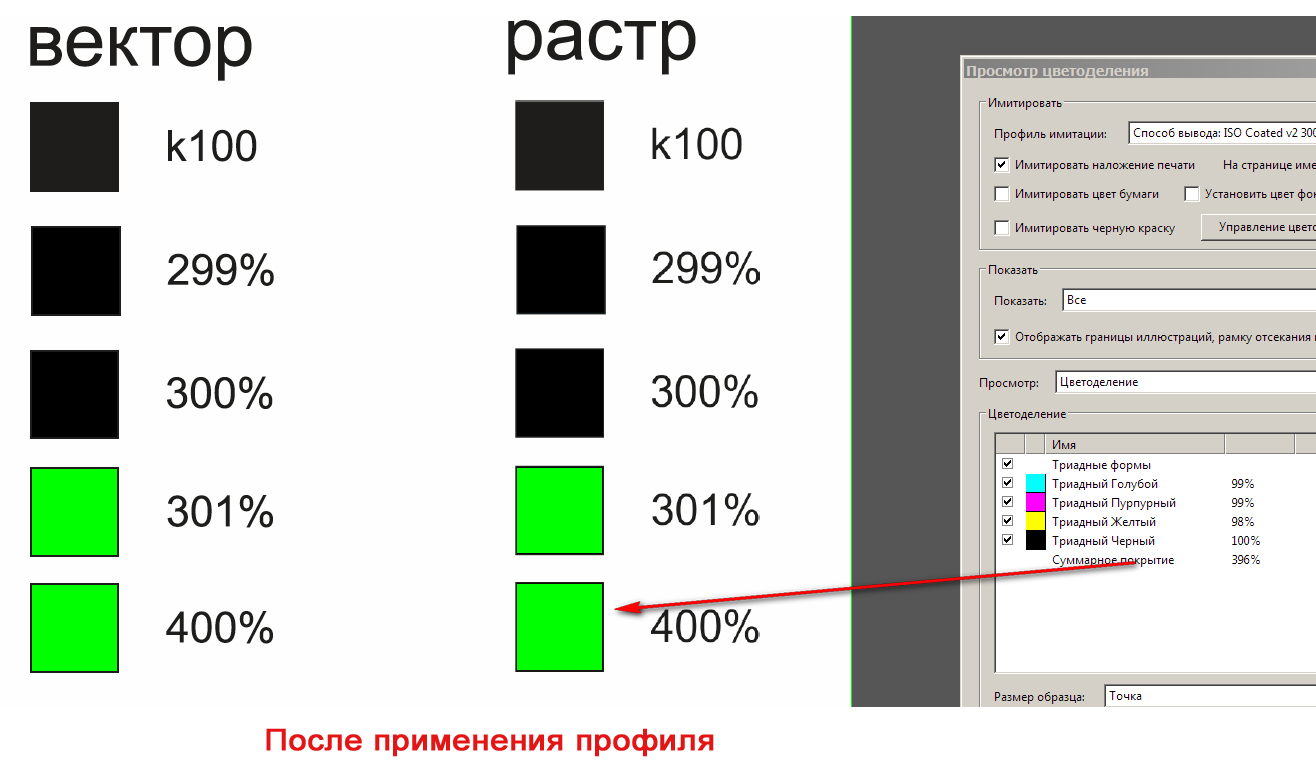

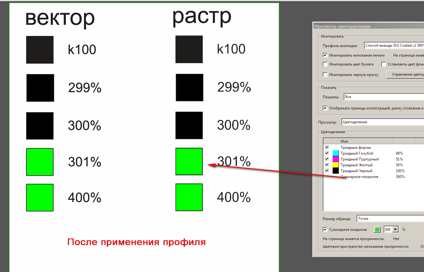

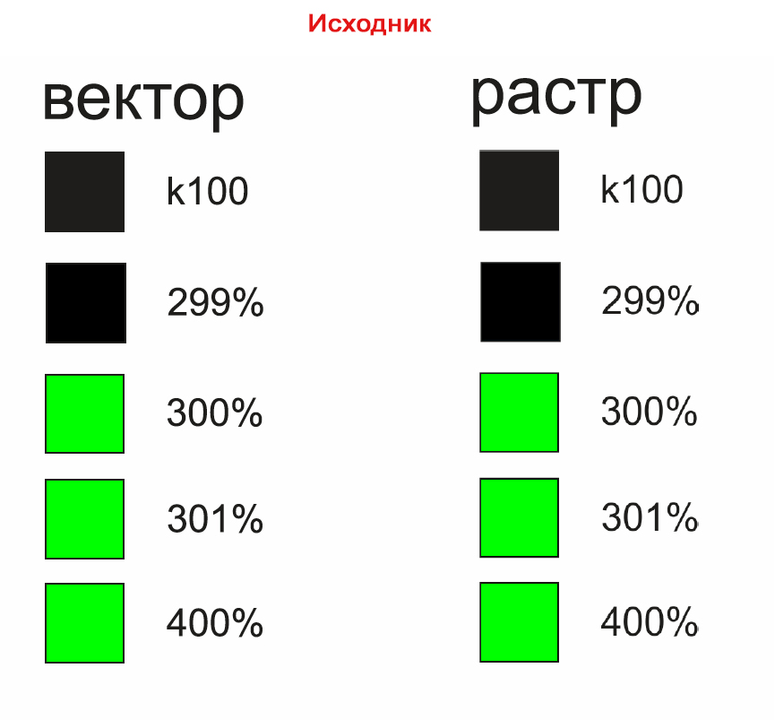

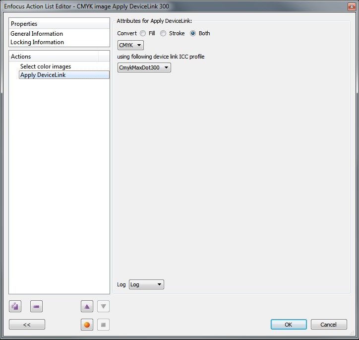

Спасибо, результат интересный. Черный не трогает, а вот 300 и особенно 400% плашка - на скриншотах. Там же показано, как применял.
P.S. Если применять несколько раз - с каждой итерацией TIL падает на несколько процентов

Интересно! Так мы с вами по ходу разберемся, как это работает!-) Смотрите, первый раз я взял для длп связку из профилей 330 и 296 (удалил вариант как плохой). Второй раз взял связку профилей 300 и 296. То есть выходит, что длп в этом случае срезает 4 лишних процента всего.
Как нам быть дальше правильно? Взять связку 400 и 296? Не получится так, что тогда 304 станет 200? Надо проверить короче вечером, пишите идеи.
