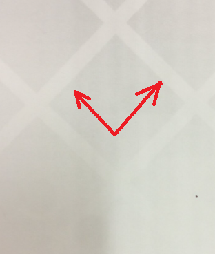

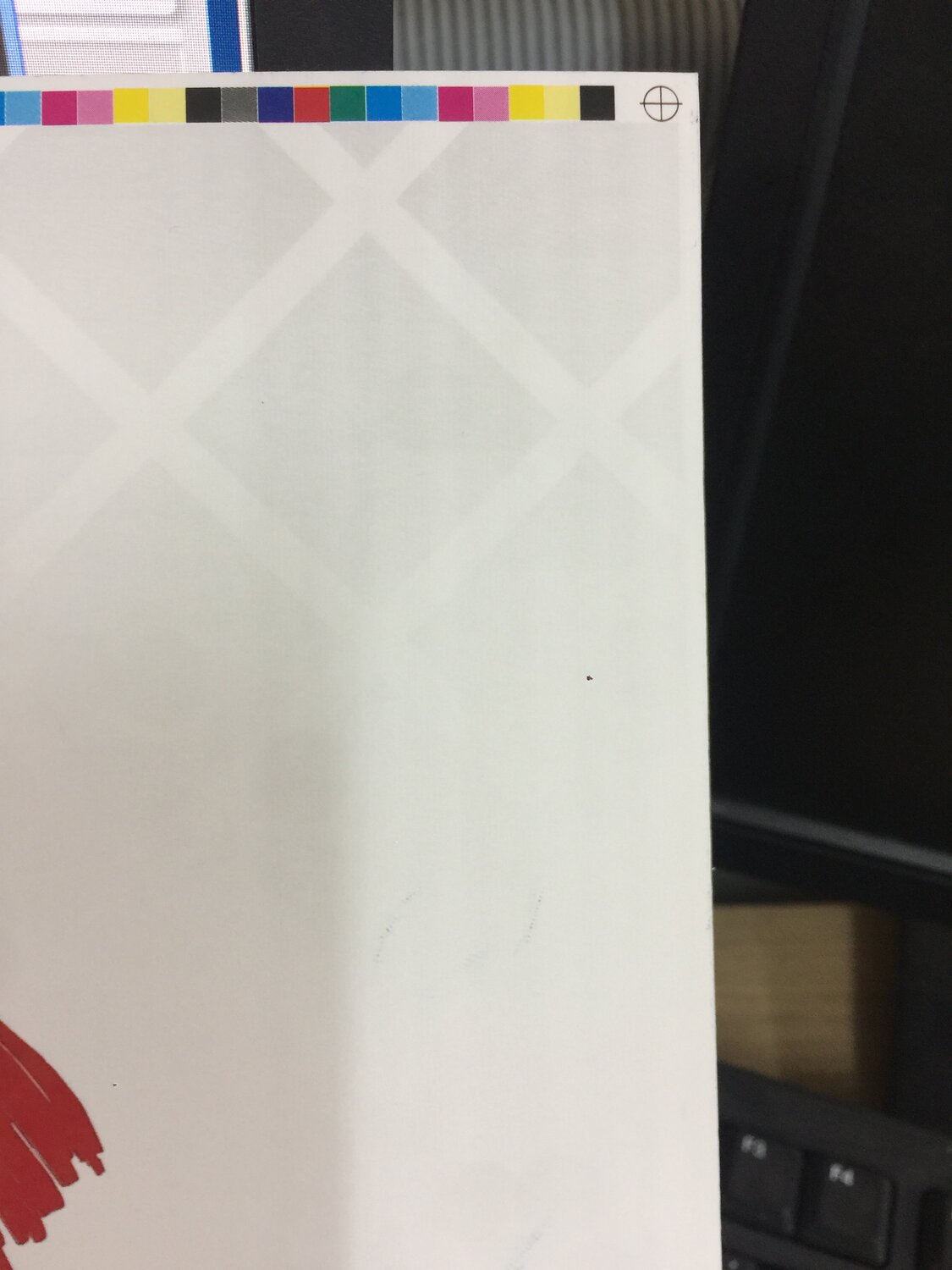

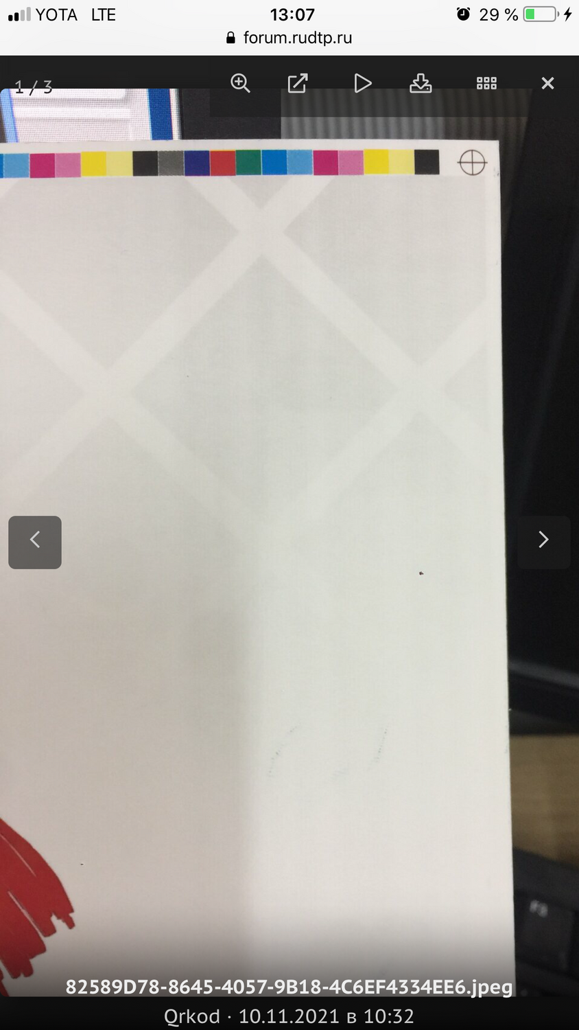

Здравствуйте.Появились полоски после печати ,на пластине их не видно а видно тока как прогонят тираж,откуда они могли появиться ?что то с СТП или пластины такие....может кто то сталкивался с такой проблемой?

Так на любом макете? И если пустой лист вывести? Макрофотографию можете сделать?
Скворец уже внутри.
Это всё есть в макете.
Вы умышленно ответили только на первый и третий вопросы? Или настолько невнимательны?
Так да или нет?
Я на СТП стою они думают что эти полоски идут из за неправильной проявки пластины
Проявка не может нарисовать такой узор. Только экспонирование.
о каких полосках речь?
об этих что ли?
Рома, посмотри внимательно на картинки в первом посте: там, где начинаются шкалки, "узор" волшебным образом отсутствует. При чём тут CTP?
И крест стоит далее чем поле с "узором".
Реакции: ~RA~
Нечто похожее у меня было на Супрасеттере - пыль на энкодере.
фото пластины в студию!
Реакции: Nikle
А ведь и правда.
Над тс кто-то подшутил, видимо. ;)
яснее не стало. вижу широкие полосы складывающиеся в квадратики. И вижу светлую полосу примерно посередине. Качество фото как бы так себе.
