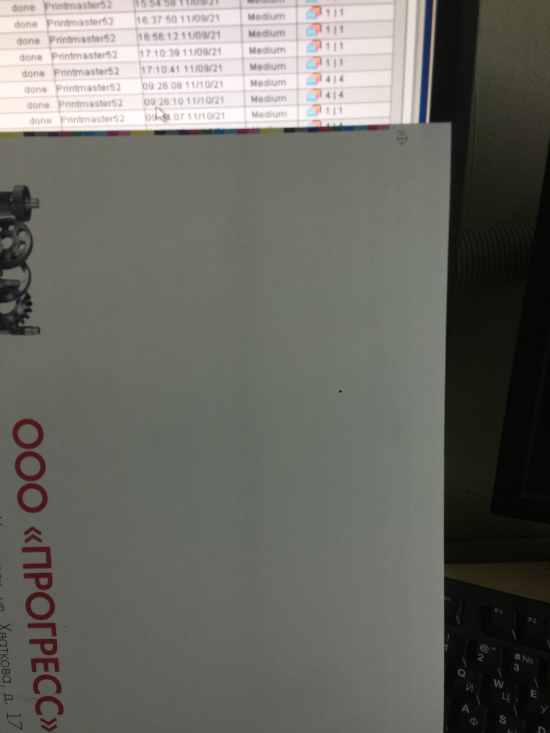

Вертикальные полоски их очень плохо видно на пластине тоже есть полоски но Камера с телефона их не видит и под лупой смотриш там все чисто как бы

На ацетон проверяли ,тёрли там где полосы ,все остается прежде,в проявочном процессоре убавлял скорость пластину сжигает полосы всеравно остаются
Тогда, чтобы двигаться далее, надо смотреть на структуру тёмных полос, что они есть по сути: это упорядоченная структура или нет.
На одном макете полоски сильнее видно и идут строго одинакова,на другом макете полоски в другом месте и при этом толщина полосок такая же как на первом макете
Вы на форму в микроскоп (хотя бы х10) смотрели прежде чем отдать на машину?
Вот еще

т.к. на фото нифига особо не видно, описывайте словами: толщина полосок, количество, повторяемость.
