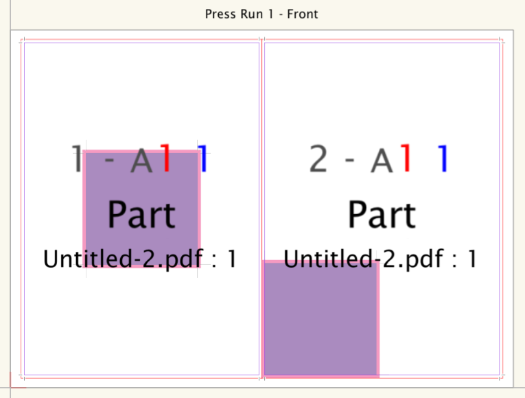

use trim offsets это значения сдвига макета относительно центра координат. Т.е. если нужно сдвигать страницы вручную внутрь/наружу/вверх/низ.
Препс ориентируется на значение trimbox'а, а есть ли в файле метки не должно играть никакой роли. Разница между опциями должна быть как на картинке (вставлен один и тот же документ с метками):
То есть при нулевых значениях смещения - это тоже самое, что и по центру и всегда будет по тримам выставлять?
Спасибо, начало немного в голове проясняться )
Но если формат фрейма соответствуют trimbox в файле, как обычно и бывает, то в любом случае будет одно и то же?
Это я понимаю, играет роль только когда-то по каким-то причинам фрейм не соответствует и нужно выставить файл по каком-то алгоритму относительно фрейма
