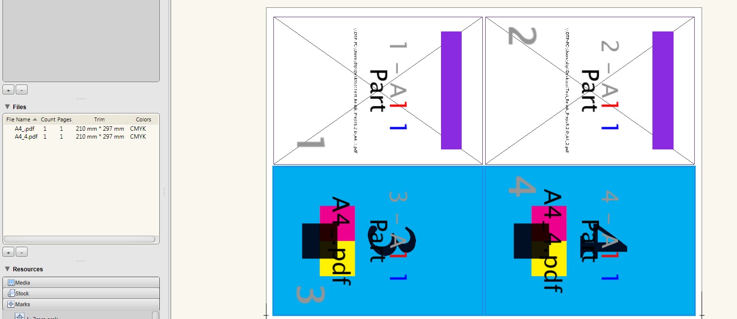

Раскладываем на лист 4 листовки (имена их A4_1, A4_2, A4_3 и A4_4), закрываем спуск.
Переименовываем A4_3 в A4_33 открываем и сравниваем:

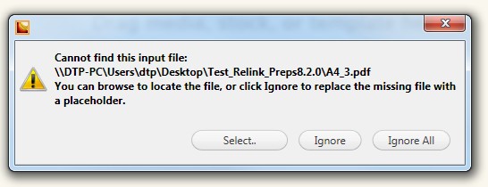

Preps 8.1.1: на вопрос препса "а где файло?" указываем на A4_33 - всё на месте и все счастливы
Preps 8.2.0: на вопрос препса "а где файло?" указываем на A4_33 - удивляемся пропаже первых двух файлов от слова "совсем".

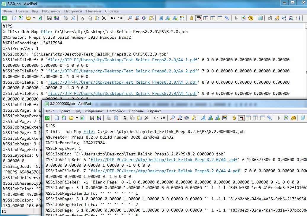

Дополнение: если изменено имя только первого файла в списке - с релинком фсио норм. Но если первого и любого следующего за ним - пропадает всё кроме последнего указанного релинком и после него (первый тоже пропадает).
И не всегда это происходит. При восстановлении порядка с 33 и сохранении задания, потом переименовав обратно в A4_3 почему-то указанного глюка нет.
Или по другому: насколько я понимаю, глюк происходит в случае, если новое имя файла длиннее предыдущего. Если короче или длина имени такая же -- всё работает как надо.
Правда, Препс ищет старые имена во вложенных каталогах и это может быть ещё большей засадой.

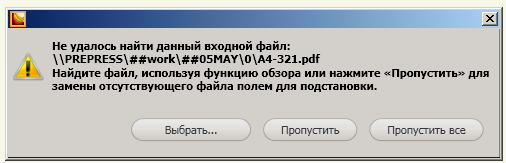

Секундочку, возможная ситуация: заказчик заменяет макет 1 из 200 файлов в спуске. Заменить можно как в открытом спуске так и просто удалив старый файл и на вопрос препса "а где файло?" указываем на новый. В первом случае фсио норм, во втором гемор. Я могу делать первым способом но, допустим, я иногда сторонник второго способа.
Если короче или длинна имени такая же -- всё работает как надо.
нет - проверил

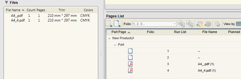

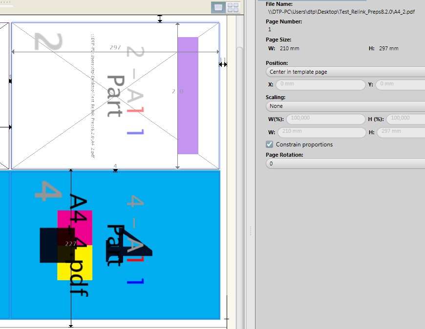

    106.3 КБ · Просм.: 801
Плоховато видно.
Если слеши не поменялись, то просто добавление файлов автоматически решает проблему. (не знаю, как будет с многостраничными)
В любом разе -- проблема есть.

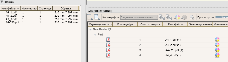

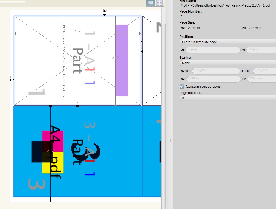

    71.4 КБ · Просм.: 518
