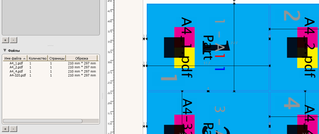

С исходным файлом

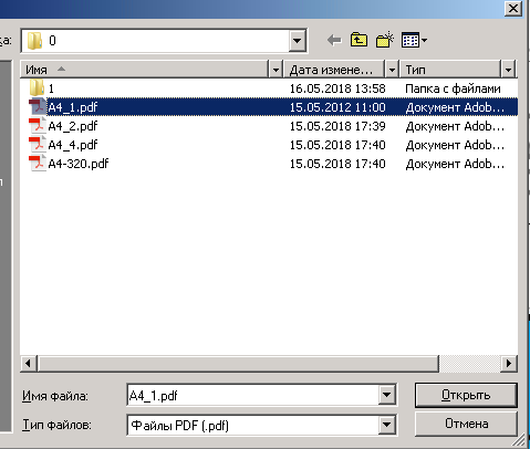

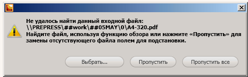

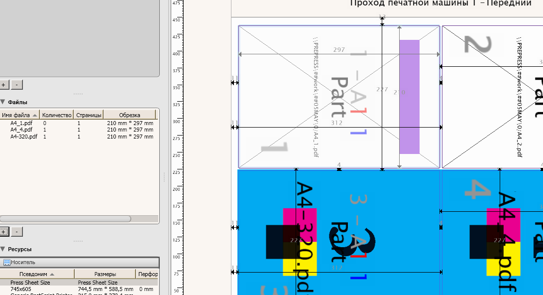

2018-05-16 15-33-59 prep2008 - Prep2008 - Удаленный рабочий стол.png 2018-05-16 15-34-48 prep2008 - Prep2008 - Удаленный рабочий стол.png 2018-05-16 15-35-23 prep2008 - Prep2008 - Удаленный рабочий стол.png

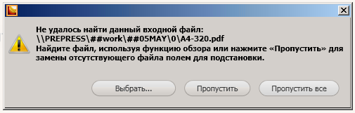

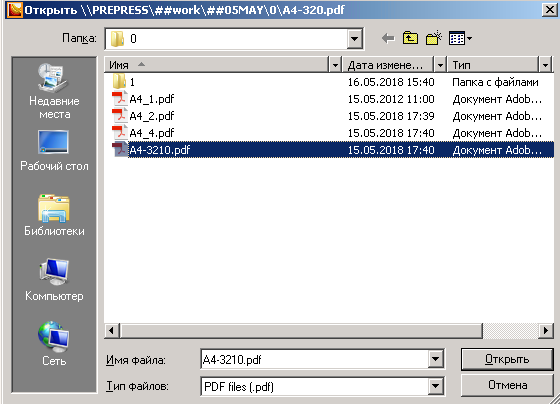

Исправляю, 2018-05-16 15-44-19 prep2008 - Prep2008 - Удаленный рабочий стол.png

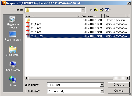

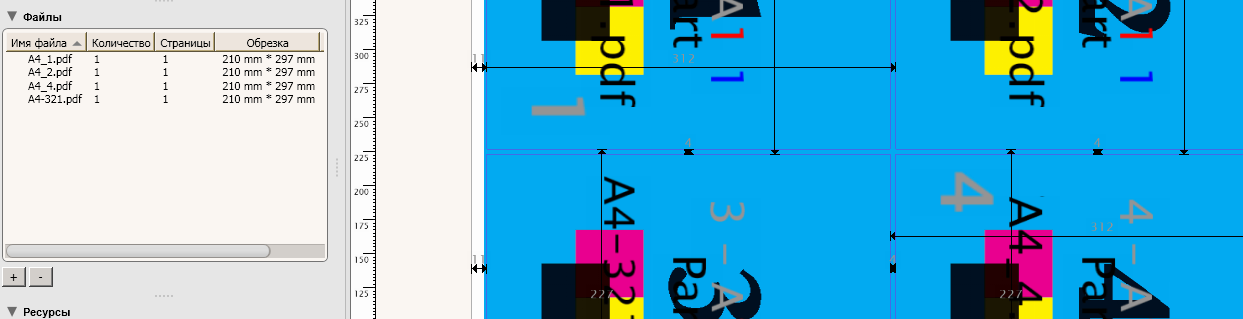

сохраняю под другим именем, переименовываю 320 в 321
2018-05-16 15-45-40 prep2008 - Prep2008 - Удаленный рабочий стол.png 2018-05-16 15-45-54 prep2008 - Prep2008 - Удаленный рабочий стол.png 2018-05-16 15-46-22 prep2008 - Prep2008 - Удаленный рабочий стол.png

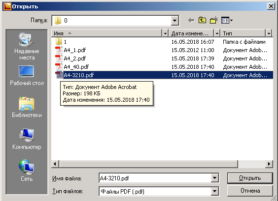

Не сохраняя, закрываю, переименовываю в 3210
2018-05-16 15-49-06 prep2008 - Prep2008 - Удаленный рабочий стол.png получаю отсутствие глюка. (Ничего не понимаю)

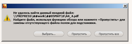

Прямой слеш (насколько понимаю) возникает при смене местоположения файлов.

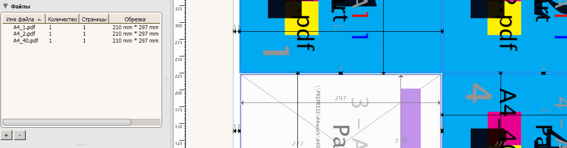

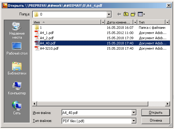

Продолжаю: 4 переименовываю в 40
2018-05-16 16-09-44 prep2008 - Prep2008 - Удаленный рабочий стол.png 2018-05-16 16-11-12 prep2008 - Prep2008 - Удаленный рабочий стол.png
Добавляем недостающее просто открыв файл
2018-05-16 16-16-29 prep2008 - Prep2008 - Удаленный рабочий стол.png 2018-05-16 16-16-43 prep2008 - Prep2008 - Удаленный рабочий стол.png
Дополнительных движений делать не пришлось.

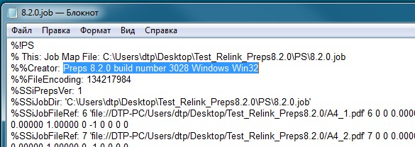

В условиях "задачи" нет "переименовываю", есть просто файл с другим именем и он должен остаться с другим именем. Есть глюк и это не есть норма. Самый простой выход это не переименование файлов а простое открытие в 8.1.1. Если нет интереса читать предупреждения о не стыковке версий при открытии в 8.1.1 файла созданного в 8.2.0 - удаляем блокнотом в джобе вот это:
