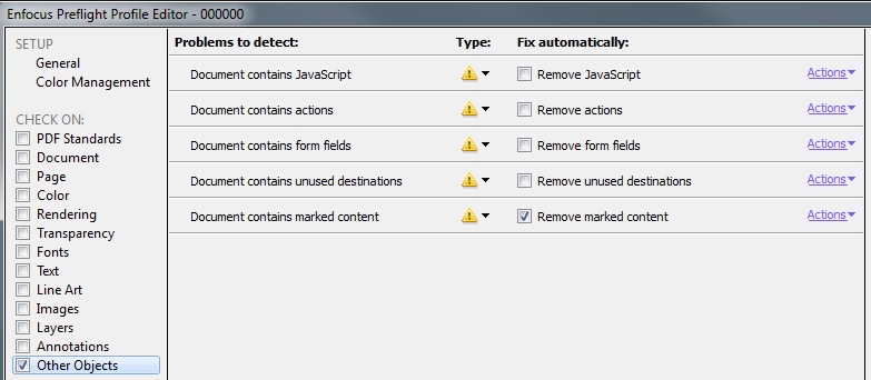

После обработки PDFToolbox-ом или PitStop-ом Вашего файла получается как и в исходнике (т.е. нормально). Методом исключения в PitStop в моем Preflight Profiles найдена княпка, которая правит Вашу проблему. Ранее так же были точно такие же проблемы с NChannel. Но так как ни одну работу я не пропускаю без обработки то ...
