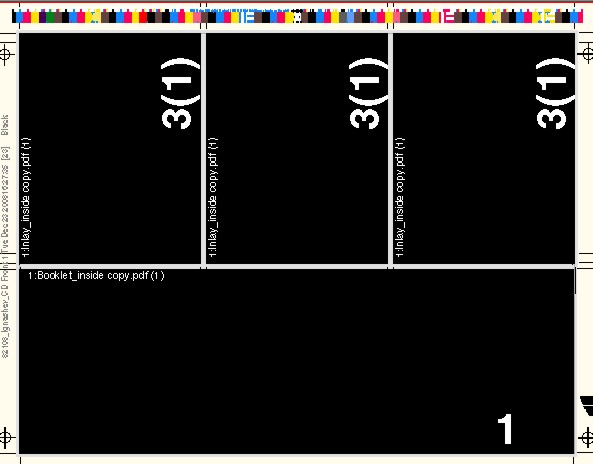

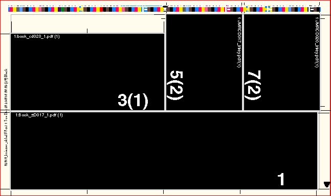

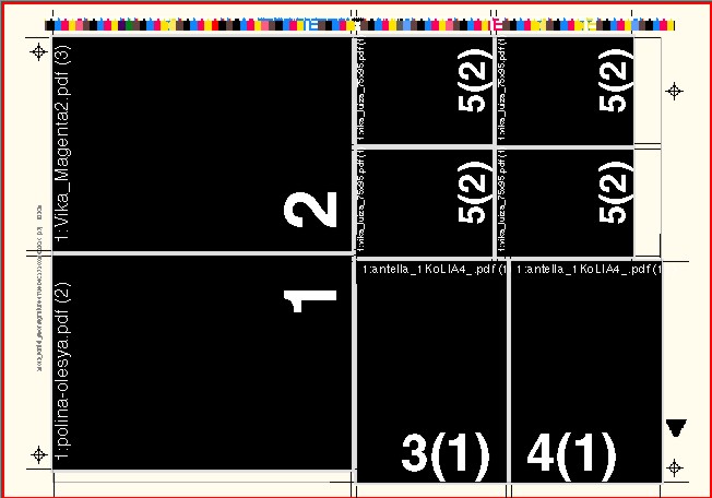

2 JAW вы постоянно упоминаете мега сложные чудо сборки - любопытно что это - можно пример с визуализацией?
Вот что-то как во вложениях.
Первая вообще говоря сделана не совсем верно, по эму ту длинную какашку нужно было бы в клапан ставить.

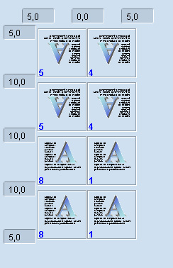

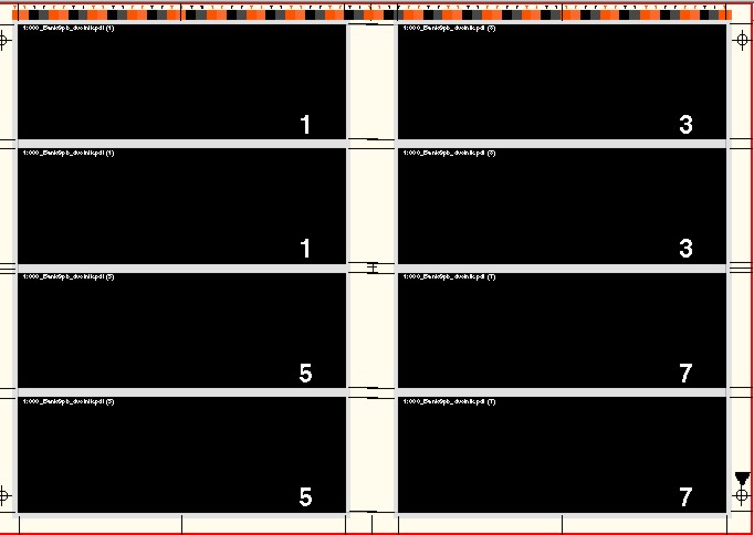

Вот ещё одна брошюрка...
Для которой сперва делается банальный буклетный спуск, потом делается этот уже разворотами.
Кто сообразит почему стоит именно так? Вернее с такой раздвижкой и по две одинаковые штуки?

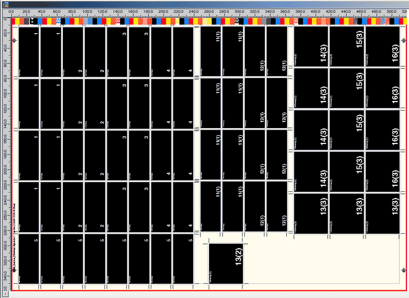

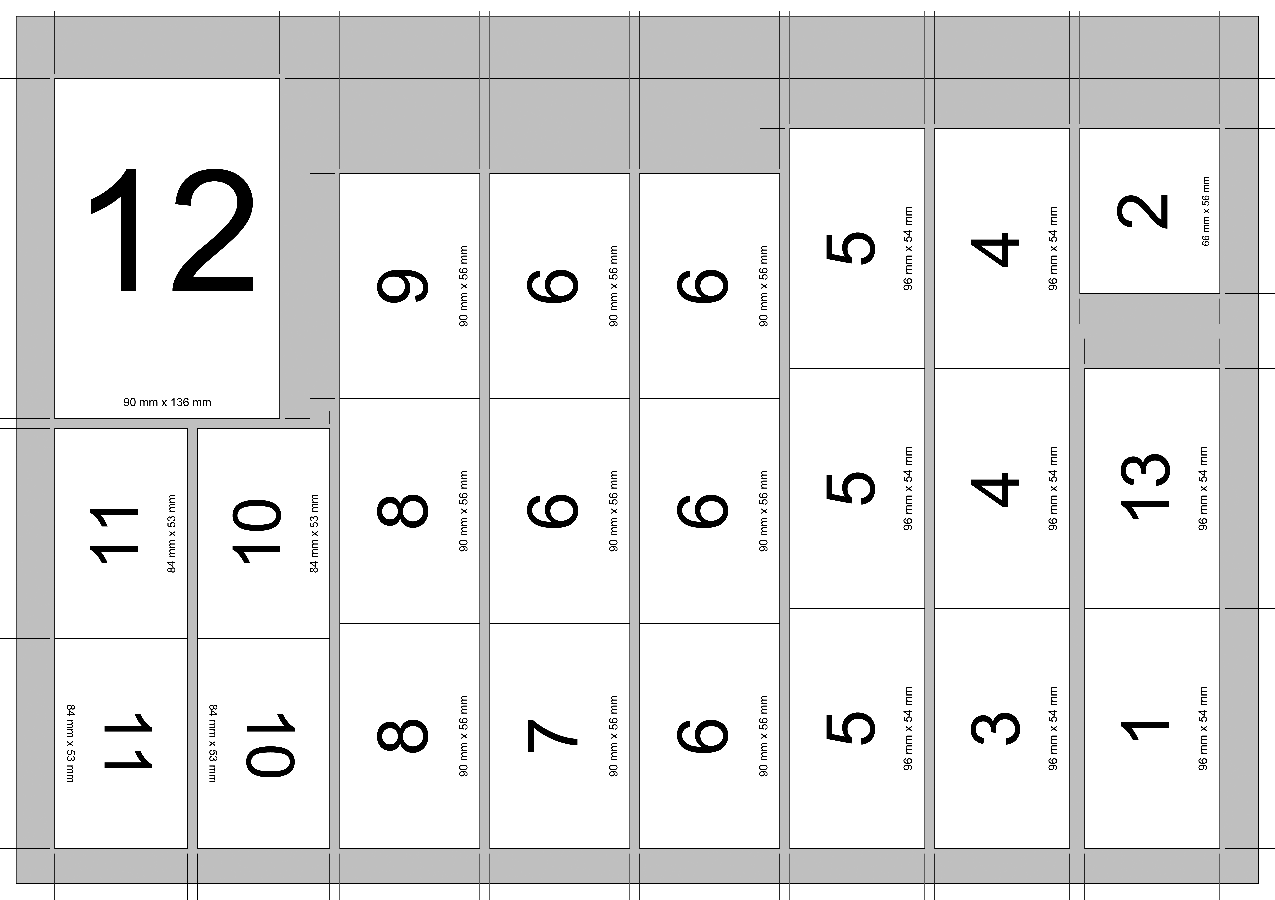

На самом деле ничего сложного. Точнее вначале тоже репу чесали, но потом научились делать мультисхемные спуски и стало веселее. Главное аккуратнее с метками при копировании на оборот.
Во вложении немного похожее.
Но другая проблема - разные этикетки (по формату, красочности) и потом возникали проблемы у печатника, так как он не мог выкатать всё сразу, часто 1-2 вида уходило в брак. Их ставили на другой печатный лист (хорошо что сорт бумаги часто повторялся)

Alien
Просто не надо делать дырок. Возможно, что проблемы с выкатыванием были из за них.
А у тебя сборка не сложнее. Просто всякого г. больше... Ненавижу такие количества мелких какашек. Задалбывает цифирь пробивать.
Вариант - это брошюра на плотной бумаге. Бигуется штампом.

JAW сказал(а):
Alien
Просто не надо делать дырок. Возможно, что проблемы с выкатыванием были из за них...
Не, там просто принципиально разные этикетки - фиолетовые, а тут жёлтые, а тут вообще пантон. Печатнику трудно регулировать все этикетки сразу чтобы попасть в образцы.

Alien
Нет. Всё банально...
Брошюра очень узкая, фальцуется и сажается на скрепку двойками, потом разрезается. А раздвижка чтобы по узкой стороне было удобно сразу на фальцовке подрезать, чтобы перекоса небыло и можно было тупо по центру сфальцевать.

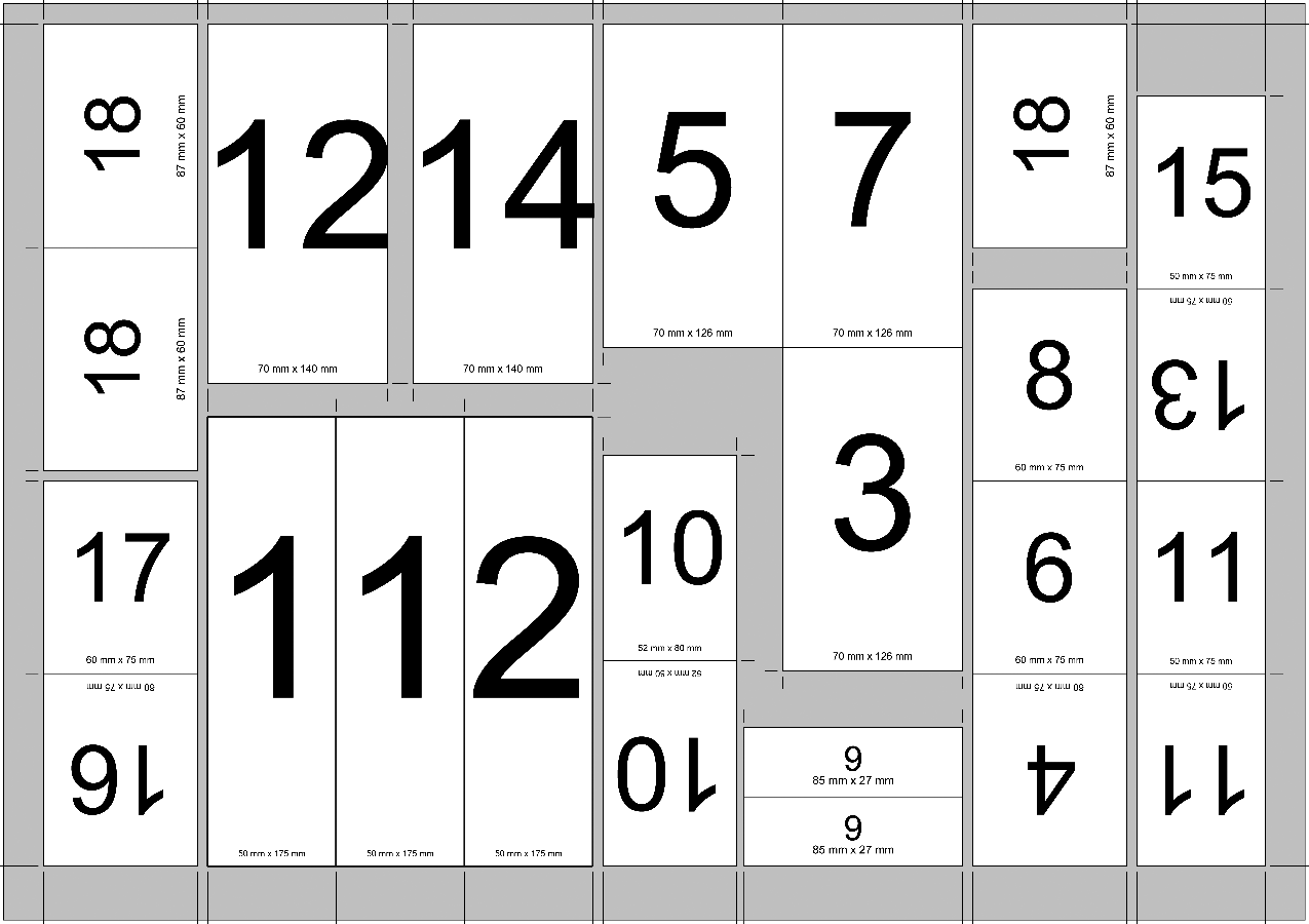

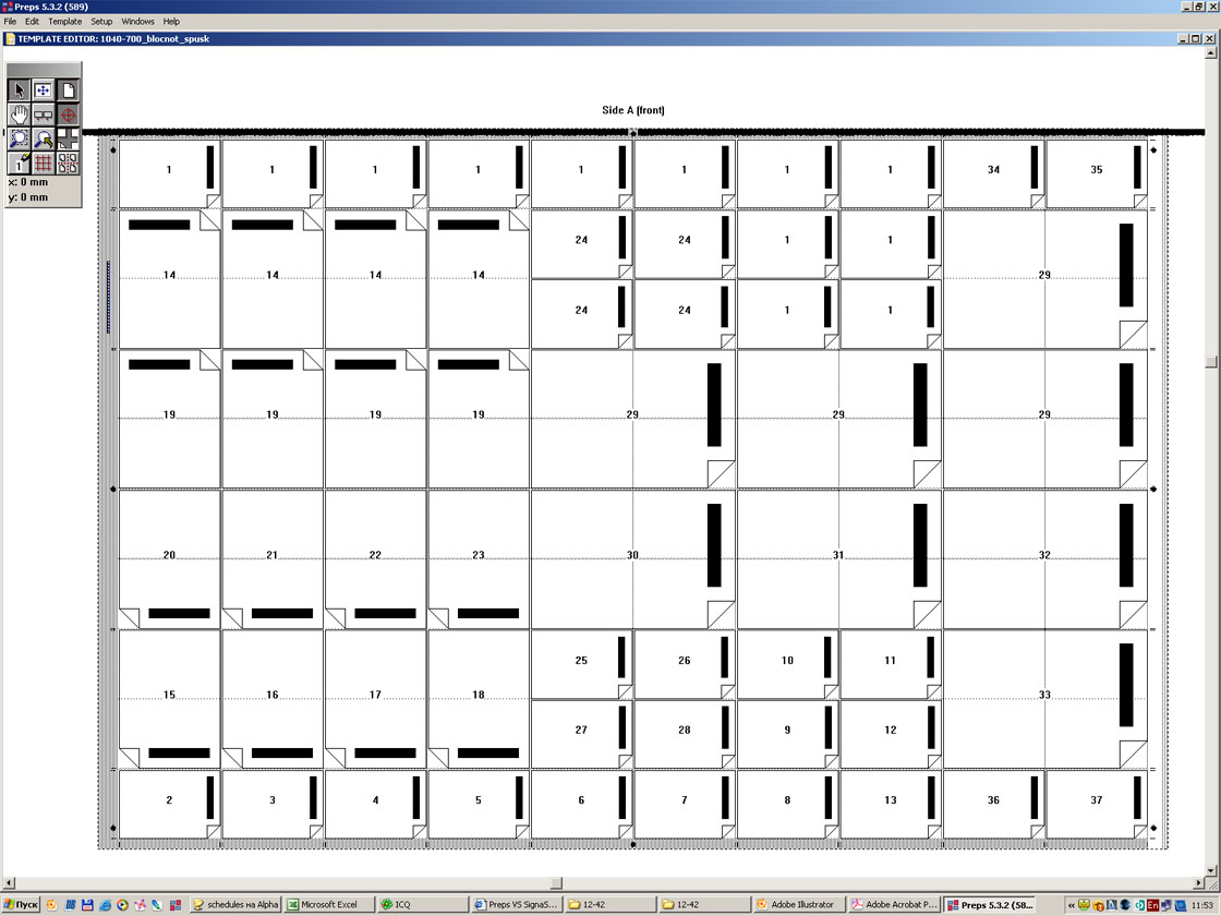

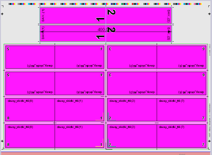

К сожалению, весьма регулярно приходится нечто подобное лепить. Специфика типографии. Широкий профиль, так сказать. Совмещаем несовместимое. Препс.

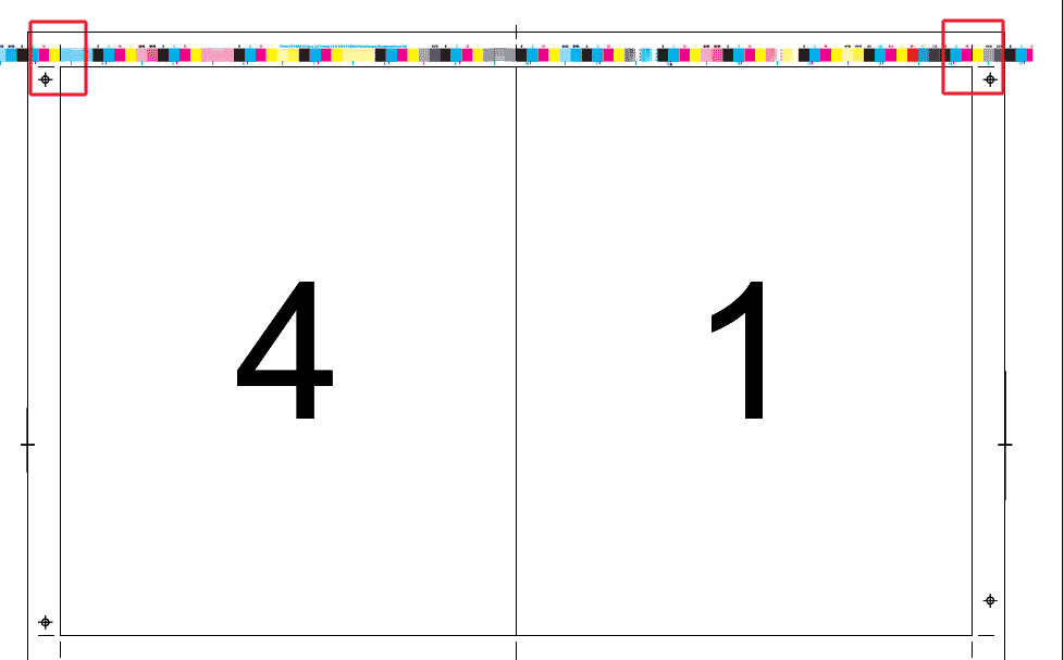

А как в Preps в Templates подрезать Static Mark?
Конкретно - шкалу цветового контроля?
Чтобы на заходила на обрезные метки и
Допустим спуск на В2 и В3 форматы, а метку хочу использовать одну.
Спасибо.
