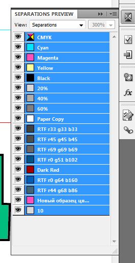

Такие вещи надо убивать уже на этапе верстки.
    39.6 КБ · Просм.: 870

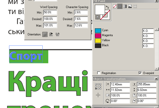

Ответ: При печати пропадает белый цвет
Producer: GNU Ghostscript 7.05
Завязывайте с этим.
а как их отключить?
Сначала в меню палитры Swatches - Select all unused - значок с корзиной внизу
Потом с Ctrl выберите все цвета с кружком в сером квадрате после названия цвета - правая кнопка мыши - Swatch options - переключите со Spot на Process и ниже в списке выберите CMYK.
с "завязыванием" оно понятно...
но вот почему акробат при включенном "оверпринт превью" - всё равно букоффки те показывает...
хотя не должен...
