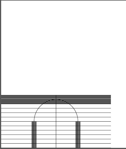

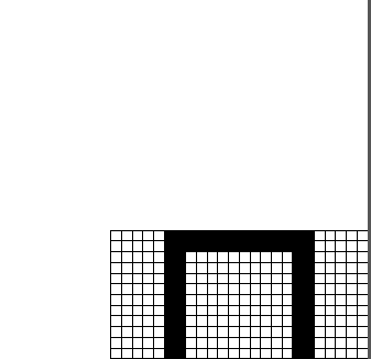

Еще не заземлили - смешно, конечно, но заземлять не куда - помещение новое - а сейчас век пластика и т.п.... Вот. Подскажите, еще есть проблема - как-то изображение центруется не ровно - ну т.е. печатники жаловаться стали на то что, формы сильно разные и не всегда совместить получается, приходится перевыводить формы.
Если небольшое несовмещение - возможно проблема с пробивкой (она кстати встроенная в аппарат или потом пробиваете?). Для проверки этой теории - можно поставить метки в клапан в качестве теста или постоянно в шаблоне работы.

У вас панчи встроенные или нет?
