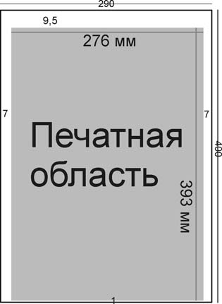

Извините, в последний раз. Больше не буду беспокоить. Просто не у кого больше спрашивать. Распечатала с РМ и с ID похожие публикации с одинаковыми параметрами страницы и с одинаковыми размерами заданных в параметрах страницы размерами полей на бумагу. Сравнила. Все правильно, как Вы говорите: распечатанный из ID документ имеет больше белых областей по краям листа, т.е. область печати здесь меньше.
Подскажите, где в ID делается область печати принтера больше, чтобы можно было не изменять параметры страницы? Если я что-то не так объясняю, то р-ры в мм можно посмотреть в скриншоте.

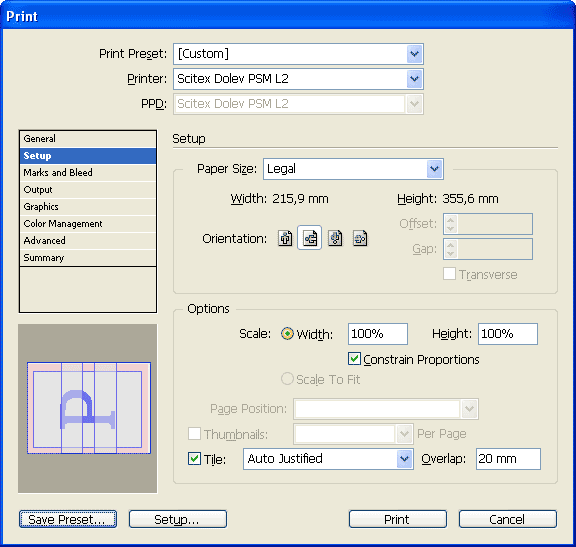

Скажу Вам по секрету (только чур никому).
Есть такой стандартный формат (215х355). Легал называется.
Очень подходит для тайлинга. Оверлап 5 мм. Загрузка мануал фид.

Я так понимаю, Вы имеете в виду изменить размеры публикации что-ли? Или что?. (Просто я не великий спец, к сожалению). Если так, то этот вариант не подходит... У нас размеры рекламных макетов стандартные, и публикации тоже... (Хотя, я сейчас попробовала... действительно классно получается, как по маслу). Жаль что нам так нельзя сделать.

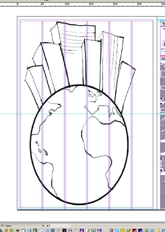

Распечатываю страницу из публикации, использую Ваши установки. Получается… не знаю как объяснить… Короче все на скриншотах. вместо текста распечатывала рисунок, чтобы было понятнее, как принтер разбивает страницу. Прикреплены отсканированные творчества принтера.
Принтер распечатал эту страницу на трех листах, и как-то странно, обрезав левую часть публикации.
    70 КБ · Просм.: 1 092

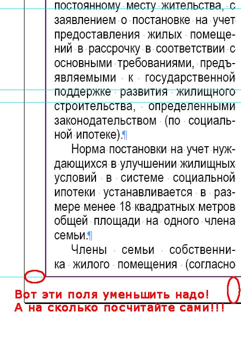

Ну сколько можно!!! Сил уже нет смотреть. Уменьшите БЕЛЫЕ ПОЛЯ ДОКУМЕНТА. РАЗМЕР САМИ ПОСЧИТАЙТЕ ну неохота мне еще и считать за вас.

У меня а3 на три легала ложится с кропами.
Слева обрезает потому, что у Вас бумага 297 мм. В типографии попросите офсетку нарезать на 355.

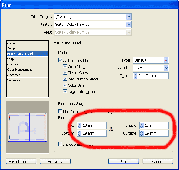

В крайнем случае ставьте блиды по нулям.
