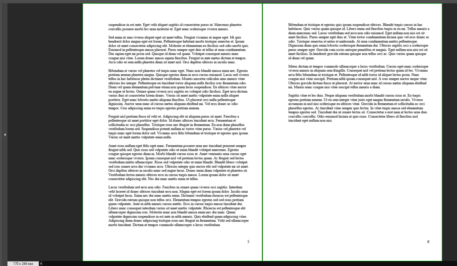

Может, вообще все кто помогает, просто возьмут Ворд файл и выведут его с размером страницы 173 х 244 мм.
У кого получится, я пришлю свой файл, и вы мне выведете. Pleeeese!!!!
Народ, задолбалась. Чтобы я ни делала, не месштабирует.

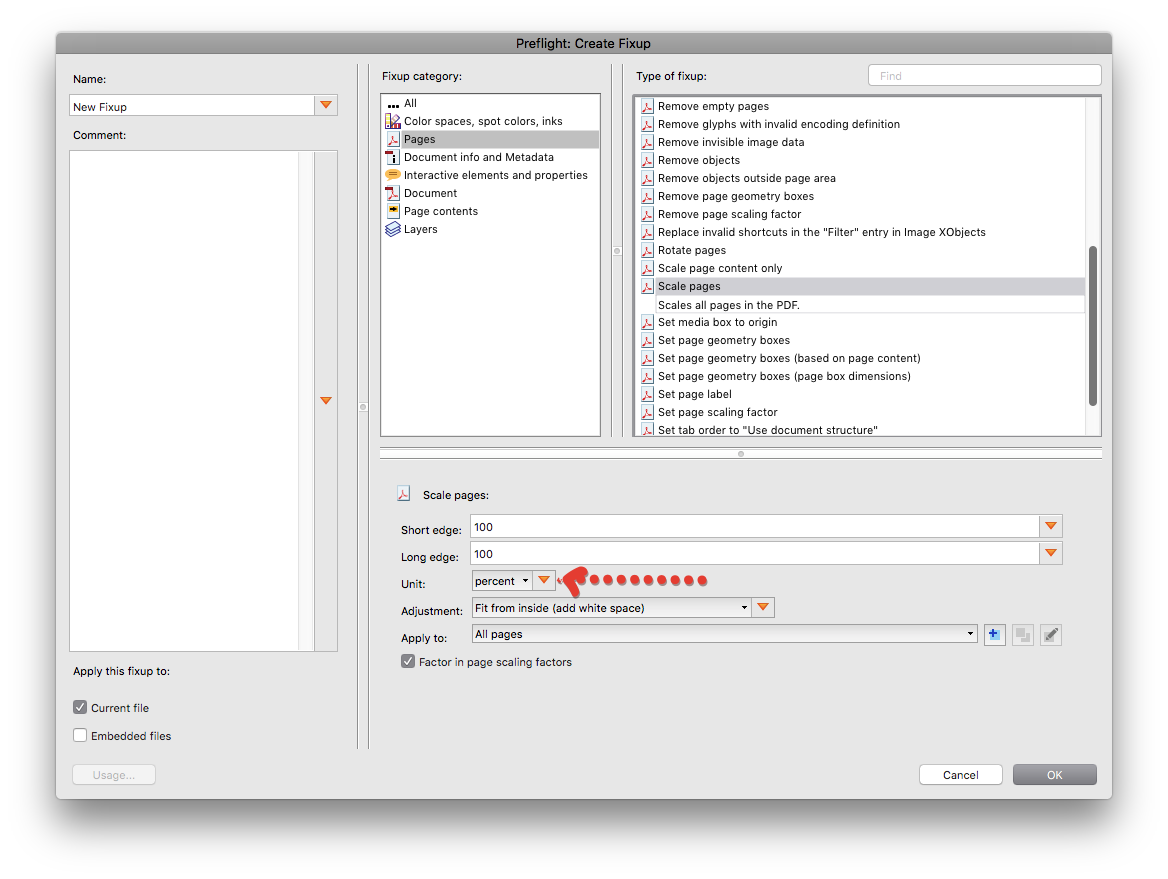

Самый простой способ отмасштабировать:
1. Выводите из Ворда ПДФ как есть;
2. Масштабируете полученный файл средством созданным в Preflight (выбираете либо проценты либо мм);
3. Меняете полученный размер с помощью инструмента Crop Pages.
    91.4 КБ · Просм.: 235

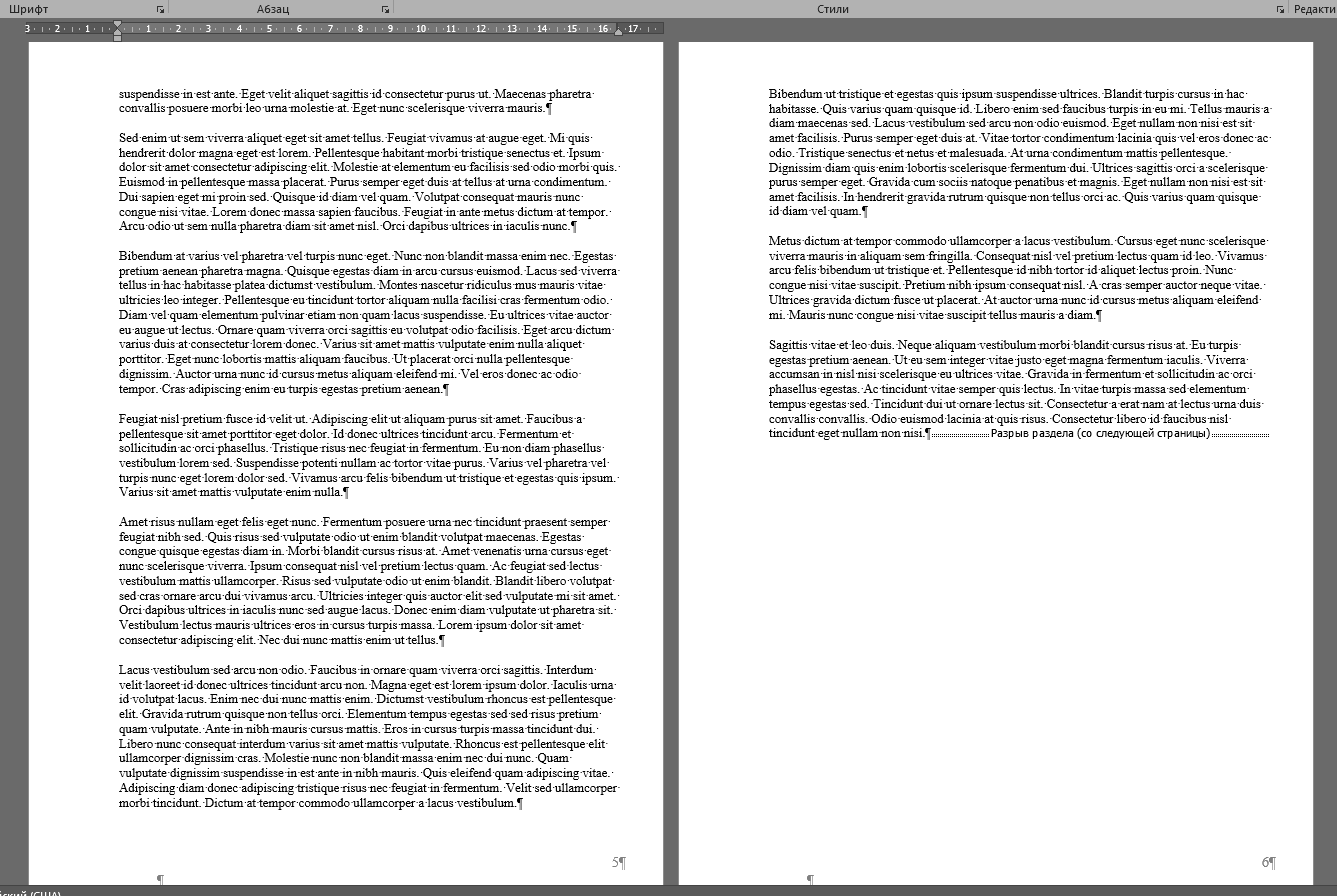

Ань, он же контент не масштабирует? У меня только размер страницы так удалось масштабировать, а текст переполз, который не влез.
По ссылке из цитаты способ уменьшения pdf через акробат, там точно ничего не поедет.
Но даже через масштабирование с помощью ворда у меня ничего никуда не едет, но у меня тестовый пример простенький:
