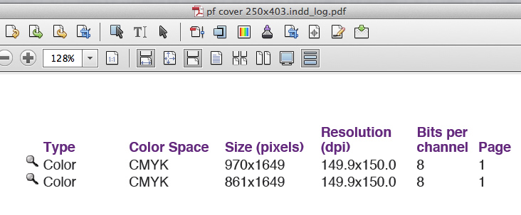

Красавцы! Отчего не прислать сам report? По нажатию на лупу, сразу будет понятно про какой объект эта надпись. Скорее всего это тени, растеризованные плашки и т. п.Из типографии были присланы скрины (см.)
На втором скриншоте этот pdf проверялиИ ВЕСЬ pdf, отправленный в типографию.
Этот у вас получился, сделайте остальное также и отправляйте в типографию.Сделал ещё раз.
Ну, а я что говорю!А этого файла ТС нам не показал.![]()
Покажите ВСЮ верстку.

Но мы их так и не увидели...Чтобы понятно было, проблема была нескольких файлах, отправленных в типографию
А там как раз проблем нет.я же стартовал с самого маленького, чтобы выкладывать удобнее было.

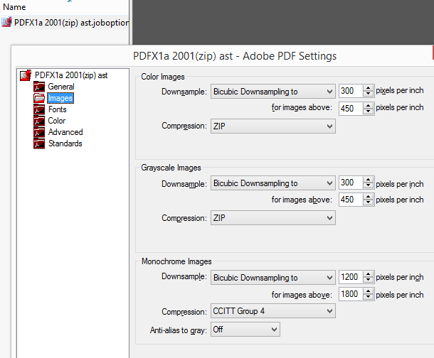

Или магнитные бури... Или...Флатенер там небось на Medium настроен.
Да хоть на Low, на лице прозрачности нет.Флатенер там небось на Medium настроен.
В файле pf cards_cover 210x418.pdf, который с картинками 150 ppi прикреплен joboptionsЗначит доунсемплинг.
