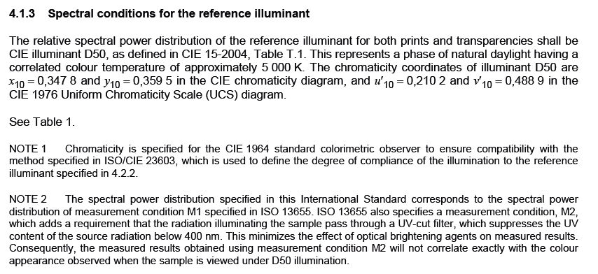

Вообще стандарт этого не говорит. Стандарт ссылается на 3664:2009.
А тот уже определяет конкретные требования:

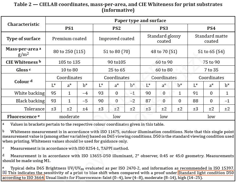

Стандарт забыл упомянуть - офсетный, 12647-2 2013 - определяет условия просмотра как D50 ни больше ни меньше!!!
На картинке хорошо видно, что лампы джаст не имеют нигде маркировки D50! Это важно, так как мы имеем дело не с D50, на лампах маркировка дейлайт 5000 и в описании сказано что это относится только к температуре. В принципе все верно. Ламп D50 пока нету, есть имитаторы, они называются иначе.

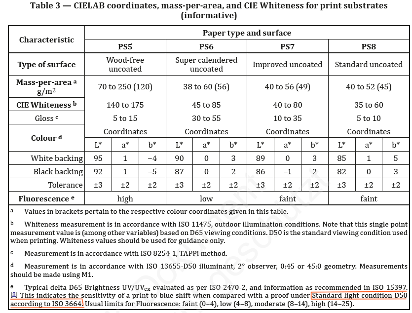

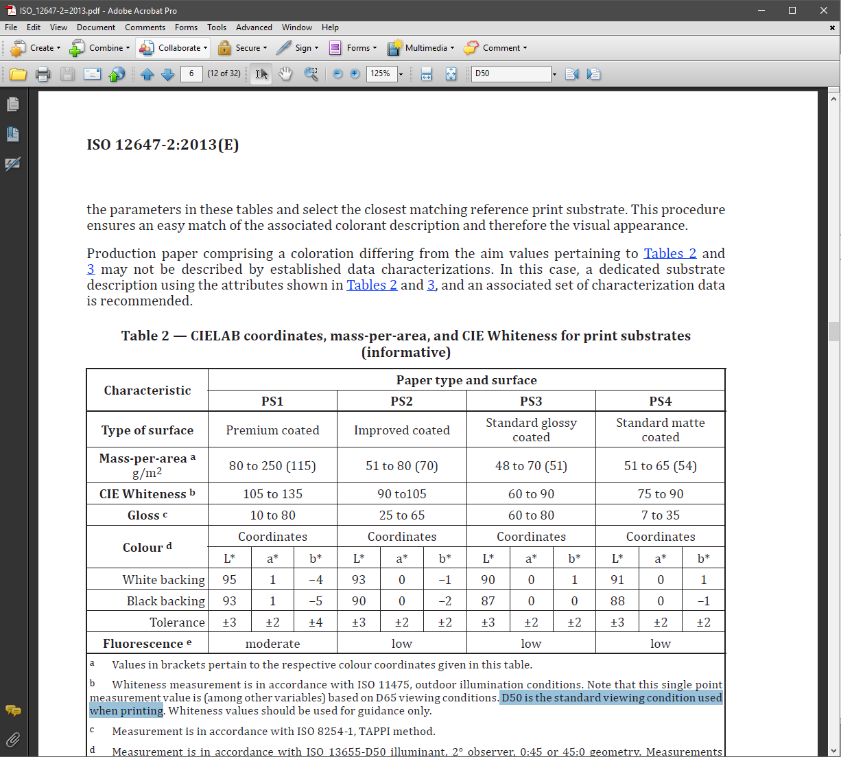

Если не сложно, сбросьте пожалуйста сюда скриншот из 12647-2:2013 где упоминаются условия просмотра. У себя я не нашел, может не там смотрел? Вообще условия просмотра это 3664:2009
Вот, стандартные условия просмотра при печати D50 подчеркнул
    152.5 КБ · Просм.: 448
Как удачно вы табличку обрезали :)

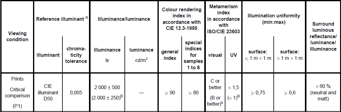

Открываем 3664:2009 и читаем:
А в предыдущем посте была табличка из того же стандарта с допусками для ламп-осветителей

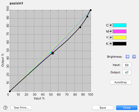

Ну-да, я хоть на своей лазарной цифре и проходил тест Ugra/Fogra 72 поля после профилирования (о чем недавно писал), должен признаться, что печать все равно немножко подганял разными инструментами (например кривыми в РИПе). Особенно черный в тенях и полутонах немного высветлял.
Сейчас «быстро умерающие» профили под лазерник надоело часто делать, довольствуюсь в основном штатной калибровкой (линеаризацией). То после штатной калибровки подгонка на глаз (в сравнение с калиброванным монитором и старыми распечатанными тестами) бывает очень существенна — например такая:
P.S. Такое ощущение, что постоянно завышенный ростиск в полутонах и тенях с офсета (там где я печатаюсь) преследует меня и на цифре :), или же я чего-то просто не понимаю, или глаза мои врут. :)
