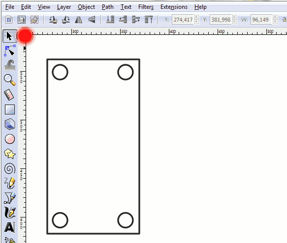

Кстати, Inkscape понимает перенос в другие координаты группы точек. Например: фигура 100 мм, выделяем правую часть с кругами, хотим сделать фигуру 130 мм, прибавляем в координате Х +30 мм. Adobe IIlustrator CC2015 так не смог. Корела нет, проверить не могу.или задавая смещение nudge
Корел может через координату направляющей толькоКстати, Inkscape понимает перенос в другие координаты группы точек. Например: фигура 100 мм, выделяем левую часть с кругами, хотим сделать фигуру 130 мм, прибавляем в координате Х +30 мм. Adobe IIlustrator CC2015 так не смог. Корела нет, проверить не могу.
Выделяем нужное белой стрелкой. Enter, 30, Tab, 0, Enter.Adobe IIlustrator CC2015 так не смог.
