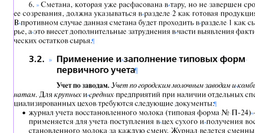

В тексте главы и подглавы оформлены висячим отступом (1)
Нумерация и табуляция - текстовые.

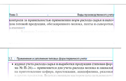

Колонтитул должен быть (требуют так!) выключен к корешку, безо всяких табуляций между цифрой и названием. Левый колонтитул - название главы, правый - подглавы.
На данный момент в колонтитулах имеем вот что (2).
Выключку в колонтитулах ставила по-разному - не лечится.
Табуляцию меняла вручную - не лечится. Ничего не меняется.
Пробовала табуляцию ставить еще и до колонтитула - до переменной, тогда изменяется положение слов "глава #", но все равно не помогает.
Может, можно как-то, сохранив табуляцию в тексте, из колонтитулов ее убрать? Или как это лучше решить?
В книге 13 глав, очень уж не хочется это все ручками вбивать..

Оформить колонтитулы собственным стилем, пройтись заменой табуляции на пробел по этому стилю...
Не?
Ответ: Про колонтитулы в CS3
Все ясно.
Делайте так: в тексте вместо табуляции вставьте знак Indent to Here (Ctrl+\).
В колонтитулах присвойте левому выключку вправо, правому - влево. И все.
Чтобы поменять по всему файлу, воспользуйтесь grep-поиском-заменой:
Искать: \t (+стиль вашего заголовка)
Менять на: ~i

Работает со статичным текстом колонтитула, а вот с переменной....
Сорри... ':('
Можно переменную в текст преобразовать - но это уж слишком...

Чтобы табуляторы и прочая пробельная хрень не лезла в колонтитулы нужно, чтобы их в заголовках не было. Я просто вставляю вместо табуляторов и прочих пробелов пустой текстовый или графический фрейм заданной длины. Топорно, зато прекрасно работает.

А если не Indent to Here, а дать отрицательный отступ первой строке?
скорее так, потому что Indent to here все равно требует хотя бы одной табуляции...

и так настроено с отрицательным отступом.. там фишка в том, что между номером главы и названием должно некоторое расстояние быть, чтобы поместилось и "Глава 1. Бла-бла-бла" и "Глава 115. Бла-бла-бла.."
Поэтому я туда табуляцию и втюхала.
Пошла дальше экспериментировать..
Остановилась на рецепте Psangar '))' Спасибо!!
