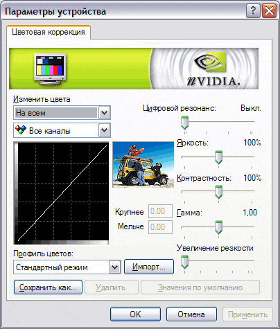

А настройка NVIDIA может помешать ?
там же есть цветокоррекция

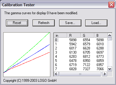

Конечно, может какой-нибудь режим стоит в драйвере. Попробуйте посмотрите утилитой Calibration Tester (на сайте Гретага или на просторах сети - freeware) изменение LUT видеокарты. А нет возможности воспользоваться Measure Tool, там никаких проблем не возникает
Ответ: Проблема с калибровкой монитора NEC 2090UXi
А как отключить NVIDIA ? Стоит в цветовой коррекции стандарный режим

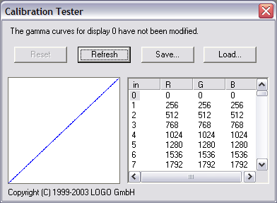

утилита есть сейчас стоит профиль самого монитора
Calibration Tester показывает
и при профиле который я калибровал

О-хо-хо! Да, драйвер сильно LUT изменяет. Это не есть хорошо (если это драйвер, конечно, а не утилита от Eye One, еще раз советую воспользоваться Measure Tool, там все честно). Загляните на панель управления драйвера и посмотрите цветовую коррекцию. Еще у вас может стоять утилита для самого Neca (Navy) посмотрите, не она ли случаем шалит
Смотри
Утилита от NEC удалена...
