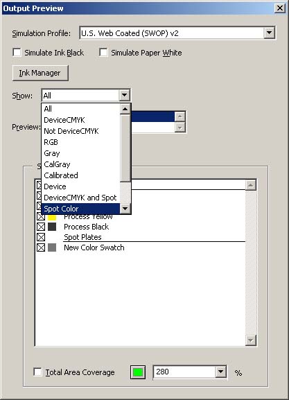

И йесчо: попробуй отдистиллить йепс и посмотри в 6 или 7 Акробате
с помощью ADVANCED=>OUTPUT PREVIEW Spot Color, чтобы убедиться конвертнули Вы его в Илле или все-тки нет!
    61.2 КБ · Просм.: 691
