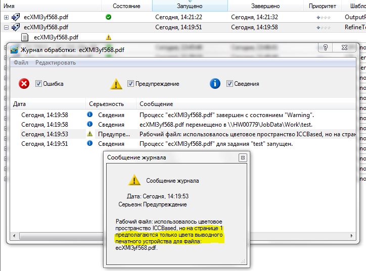

"..Предполагаются только цвета выводного печатного устройства.." . Где-то в PDF прописано это "коричневое устройство"?
Этот скриншот с Prinergy Evo 3.5 не поможет понять корень проблемы?
    82.1 КБ · Просм.: 1 080

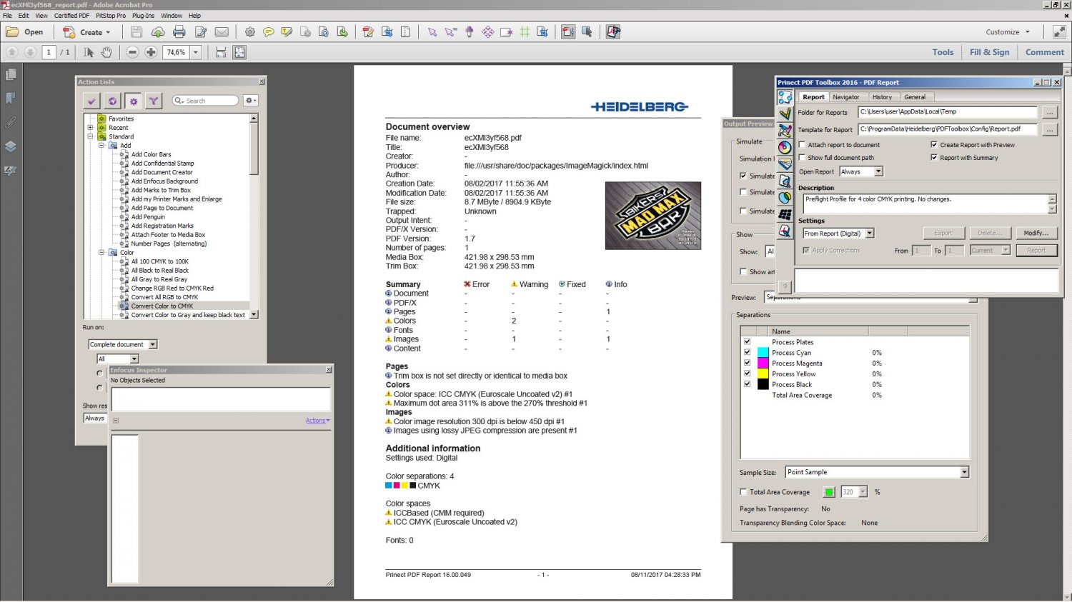

Да, что-то с внедренным профилем не так... Даже если PitStop'ом внутри ПДФа конвертнуть имэдж из встроенного профиля в установленный в системе Euroscale Uncoated v2 и пересохранить файл, то ПДФ становится нормальным (без коричневого) и объем файла уменьшается раза в два (с 8,5 до 4,4 МБ)... 'hmmm'
ToolBox пишет
Color spaces:
ICCBased (CMM required)
ICC CMYK (Euroscale Uncoated v2)
Можно вылечить например конвертацией в CMYK с помощью питстопа
