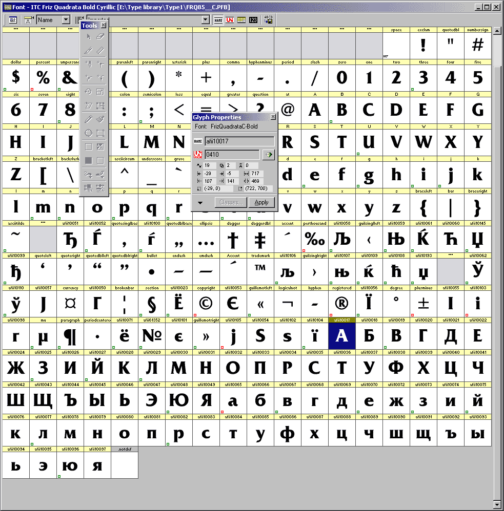

Zest сказал(а):
А как вы определяете к какой письменности относится "знакоместо"?
Вид ячейки латинского символа “А”
В первом варианте: Unicode: 00C0
«Это означает только одно, кириллические знаки расположены на латинских знакоместах.
Эти ухищрения требовались для того, что бы заставить работать кириллические символы в программах не поддерживающих Unicode. К сожалению, подобный фокус работает только на системах Win9x (Win98, WinME). В остальных системах, (Win2000, XP, 2003 Server, Vista) работать корректно такой шрифт не будет.
2. вариант. По стандарту, прописной символ «А», имеет следующие параметры: Unicode:0410
- То бишь это и есть рабочий шрифт:)
Это с сайта Prodtp.ru, отрывки со статьи: " Конвертирование шрифтов формата TrueType в формат Type1 программой FontLab 4.6"

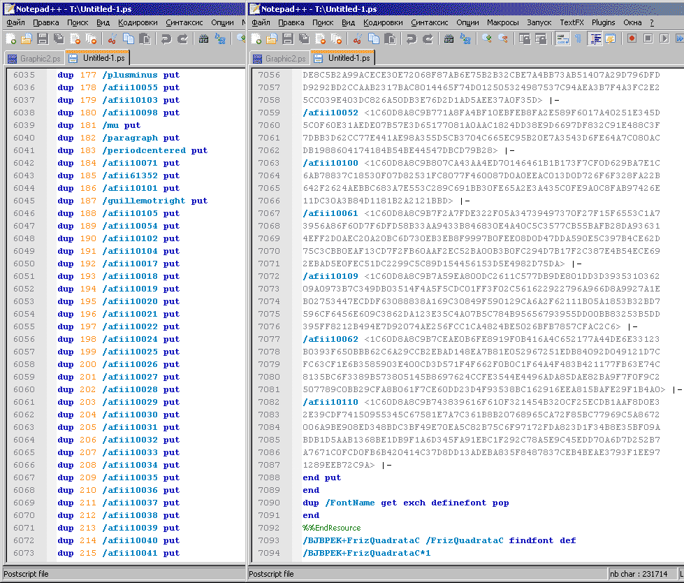

И желательно, правильные, отведенные cпециально для кириллицы имена: afii10xxx. Иначе PostScript обещает быть проблемным.
Так подробно я конечно не понимаю:)
Смотрю, чтобы кириллический шрифт "А" имел параметры: Unicode:0410
"В"-0411 и т.д.
Потом еще проверяю этот "рабочий шрифт" на PS вывод. Кроме знакомест, там же еще много всяких тонкостей...как вы и сказали. Работает если, то складываю в архив на последуюющее использование.:)
Спасибо Денису, что хоть что -то поняла:)

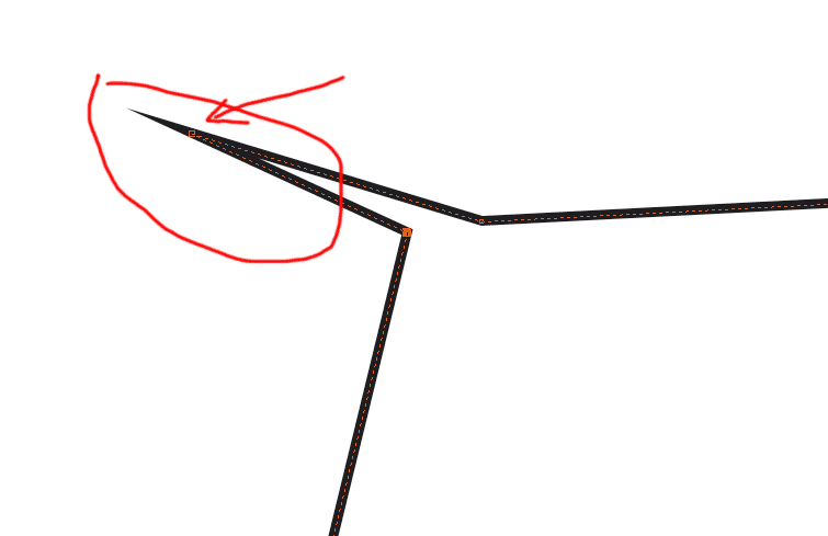

ИМХО в кореле просто торчат усы от обводки и корел по ним размер шлепает. Ну эффект может за границы вылезти (тень к примеру) его уже не видно а на размер влияет. Как с этим бороться?

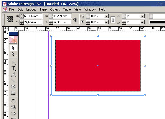

В аттаче простой красный квадрат (ака Малевич) с обводкой. Вставляется в индез с полями. Вот эти поля мне кардинально не нравятся!!!
Как я уже говорил http://forum.rudtp.ru/showpost.php?p=317551&postcount=191 http://forum.rudtp.ru/showpost.php?p=312483&postcount=1 есть способы борьбы но они не очень удобны. Полумеры сиречь.
Из вашего поста Arkady так и не понял плохо или хорошо когда митер большой:) И какие могут быть с ним проблемы. Видимо никаких.

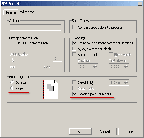

Как-как — да никак!—только ручками в редакторе :) Почему — было описано выше. В ВВох приложение само пишет то, что оно считает нужным. Если вы ставите при экспорте задание ВВох'ов по объектам, то будьте готовы к тому, что ваше видение размеров габаритного прямоугольника этих объектов может отличаться от мнения CorelDRAW (видение размеров CDR'ом можно посмотреть на Toolbar'е либо в Transform'е).
Спасает элементарная аккуратность и следование простейшему правилу (которое большинство корелитов почему-то игнорирует) — задавайте размер страницы равным обрезному размеру, а в опциях экспорта — задавайте BBox по размерам страницы. Если включите опцию Floating point…, то размеры в %%BoundingBox'е: будут представлены не целым, а вещественным числом (%%BoundingBox: «превратится» в %%HiResBoundingBox:). В результате приложения, которые понимают размеры, записанные в %%BoundingBox'е: в вещественном представлении — а сейчас такие если не все, то подавляющее большинство, смогут «вычислить» размеры вашего EPS'а более точно.
Еще одна интересная опция — BleedLimit,— расширяет %%BoundingBox'е: на указанную величину в каждую сторону (кстати, проверьте — не включена ли у вас эта опция). BleedLimit используется при экспорте EPS'ов с выпуском за обрез например для размещения на всей полосе и т.п. случаях.
Случаи несоотвествия размеров EPS'а при встраивании его в документ (выполнение содержащегося в нем кода, а не place!) рассмотрены выше и тут уже, IMHO, проще не объяснить.
По поводу «хорошо ли иметь большой miterLimit» — во-первых, это просто величина угла, меньше котрой приложение не пытается отрисовать «рог» излома (у вас на картинке обведен красным) линий, а заменяет его фаской. Область значений miterLimit [1;+∞[, т.е. до MaxReal value; На практике в приложениях величина задаваемого miterLimit'а ограничена — в CDR по-моему что-то ок. 1146. Такое ограничение на величину miterLimit'а позволяет избежать ситуаций, когда «рог» будет простираться до орбиты Сатурна и даже немного дальше: для толстых линий, сходящихся под очень маленьким углом.

1. Спасибо за детальное объяснение.
2. Ставить размер страницы по размеру макета действительно поможет. Но увы усложнит работу большинству корелитов. Мне к примеру нетрудно. Я обычно так и делаю. Заставить дизайнеров всегда соблюдать это правило вот проблема:)
3. Блиды отключены
