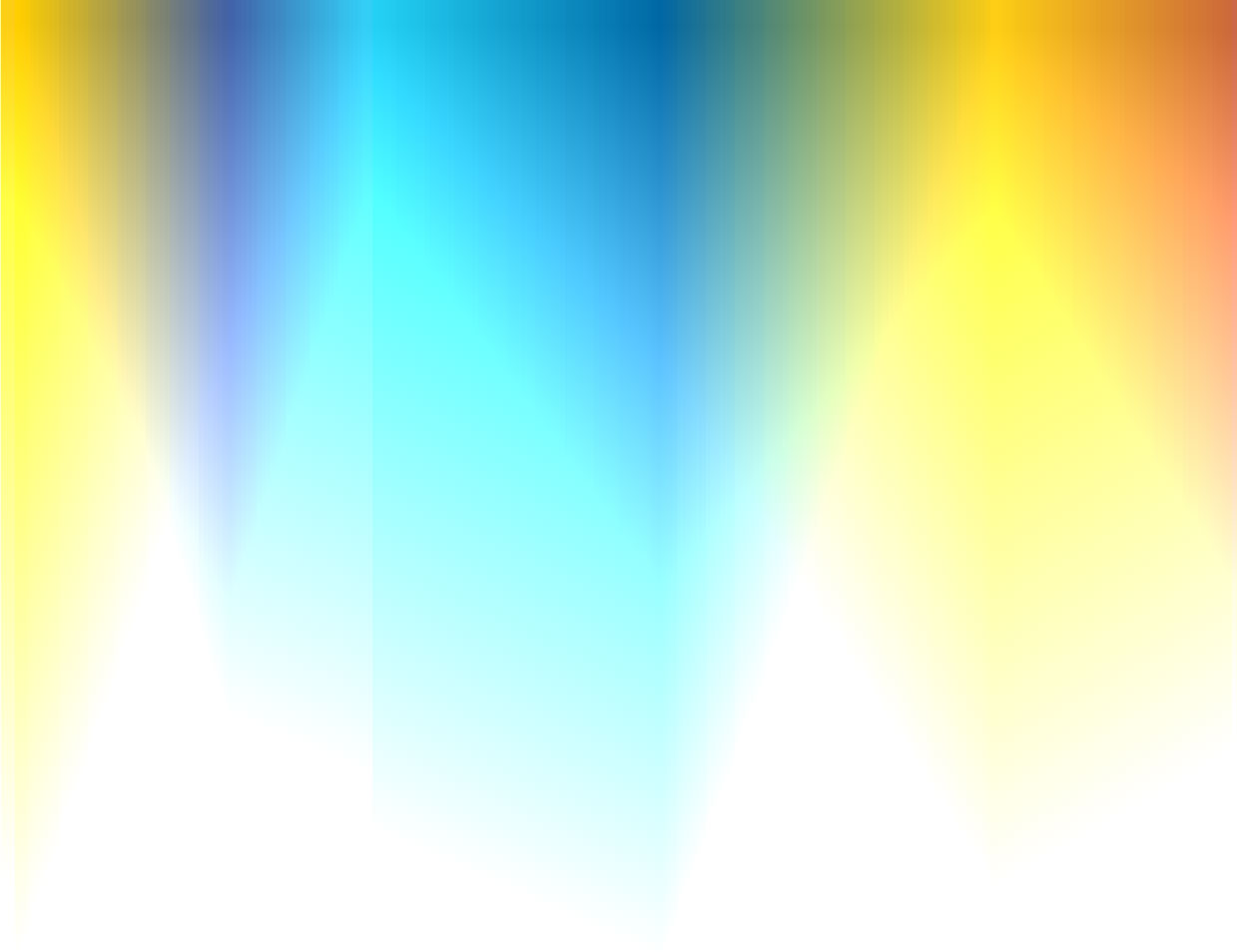

Dorg сказал(а):
кто-нибудь уже пробовал их выводить дабы проверить сеё утверждение?
Ну возможно с такими попугайскими градиентами я просто не сталкивался:) А вообще-то если прямо из корела сделать описаный тиф с прозрачностью и сунуть сразу в фотошоп то получится г...
Так что косяк однозначно кореловский.
    57.6 КБ · Просм.: 926
    45.9 КБ · Просм.: 802
Ответ: Проблемы с eps
Realalex сказал(а):
Я теперь обленился. Перестал плющить тени и прозрачности. Полет нормальный!
Спасибо) а то я уже на луну выть хотел) но рисковать боялся
Да, есть такой момент с прозрачностью.
Однако IMHO относительно правильный метод борьбы, как уже не раз здесь было описано - экспорт в PDF 5 -й версии и флатеренс уже в Adobe программах.
Кстати кто виноват - Indesign или Corel в проблемах при экспорте tiff ещё не до конца ясно. И соответствует ли tiff (который вроде как нормально открывает Photoshop) стандартам и спецификации ещё предстоит узнать.
вот собственно и разгадка) пользуйтесь Шопом)

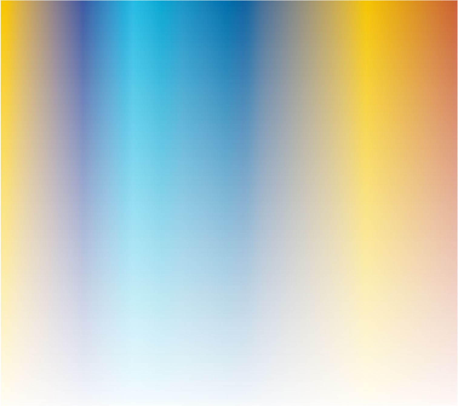

Ну еще раз убедился что не зря весь цвет из корела гоняю в PDF (а не в ЕПС to ch_alex). В пдф все гораздо прекрасней выглядит даже если потом в шоп сунуть.
  • HHH.pdf
    HHH.pdf
    5.6 КБ · Просм.: 468
    73.6 КБ · Просм.: 938
Есть одно подозрение на тему того кто виноват и что делать... Tiff Кто-нить выложите (небольшой), лень повторять косяки.

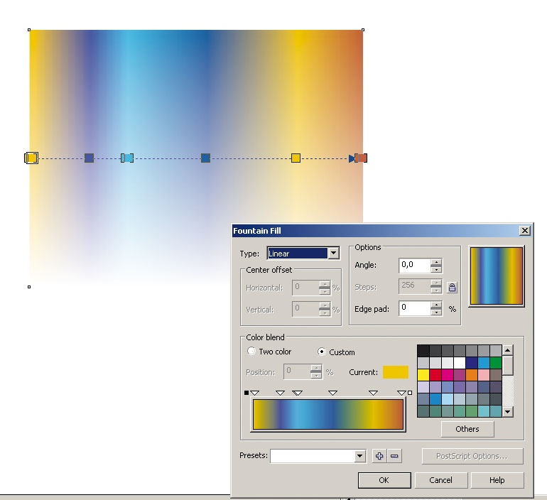

Ну погадайте мне:) Или ручку сначала позолотить?
Никогда не откажусь (на тему чтобы мне ручку сначала позолотили).
По поводу выложенного: А при чём тут Корел? Или я чегой-то не понимаю? (см. аттач).
    1.8 КБ · Просм.: 604
Ну так сделайте в Кореле такой градиент.
