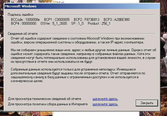

Да, последняя картинка, это подпись ошибки, которую мне выдала система при очередной загрузке месяца 2 назад

Дык кто ж его знает? Посмотрел на поддержке мелкомягкого - STOP 0x000008e может быть вызван кучей причин, начиная от вируса и заканчивая несовместимостью оборудования (ну это-то вряд ли, работал же он у Вас ранише). В общем - для медицины случай сложный. Боюсь, придется действовать очень радикально - разобрать, помыть, собрать, потестить оперативную память, погонять антивирусом, провести полный контроль температурных режимов, напряжений питания ну и тд. Может, стоит сразу переставить винду, заодно, как правильно сказали, до 2 сервиспака обновить.

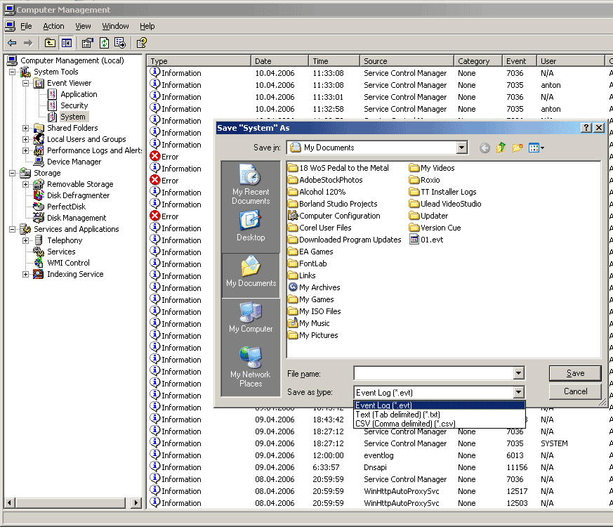

Yaspersen сказал(а):
Я не знаю, как это лучше сделать, пробуем то, что есть.
Computer Management --> System Tools --> Event Viewer. Выбираем раздел Application или System, как показано на скриншоте и сохраняем не как текстовый файл, а как «Event Log» (см. второй скриншот).
Просто текст смотреть малоинформативно и утомительно.
