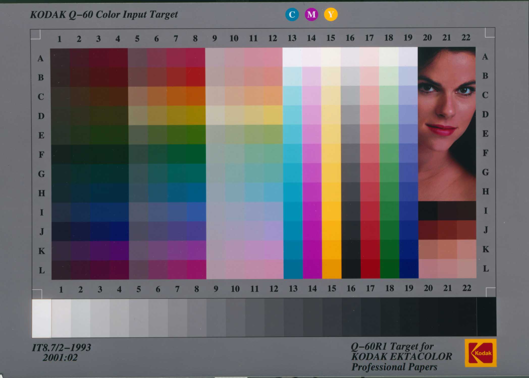

Какие данные вам необходимы? (Клава у меня иногда на украинском бьёт, так что за суржик не обессудьте, я всё же работаю параллельно, а не плюшками балуюсь...)
Вы прсосто возьмите и измерьте три шкалы от Кодак 8.7. подобные ниже приведенной, у которых при этом на сайте производителе будет вывешен один reference... вот пример такой калибровки.
    155.1 КБ · Просм.: 1 002
    196.2 КБ · Просм.: 1 013

Осовная масса людей в этом форуме, вообщем немного в курсе...
Судя по изображением, которые Вы публикуете, надо или у сканера лампу менять, или... прослойку...;)
Промерял.... и что?
И почему у Вас света выбиты?
Ответ: Профайл планшетного сканера -- повышение точности

MB сказал(а):
Промерял.... и что?
Этот снимок с калиброванного 1000-го Umax, который хорошо справляется со своим задачами (при сканке полиграфии), а светов на привьюхе нет - на оригинальном скане всё ок!

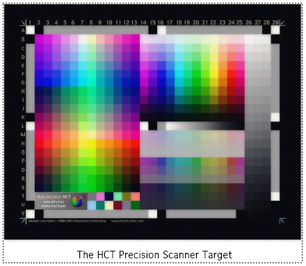

А вот для большей точности я бы всё-же воспользовался более широким набором полей, где референсный файл строил бы тем-же прибором, что и ваши другие профиля... (см. более ранню запись на форуме http://www.hutchcolor.com/PDF/Scanning_Guide.pdf http://www.hutchcolor.com/PDF/User_Guide.pdf )
Reference: http://www.hutchcolor.com/HCT_data.htm
http://www.hutchcolor.com/HCT_FAQs.htm
... а вот и шкалки разные:
http://www.basiccolor.de/Orderforms/orderTargets/PreisTargets.htm
Вы меня конечно извините, но зная реальную стоимость производства таких шкалок, мне от этих цен стало очень дурно. По такой цене за профиль? Я Вас умоляю!! Кто ж согласиться выложить >1000Eur только за шкалки. И это по самым скромным подсчетам.
От количества полей точность не всегда повышается. Т.е. зависимость неоднозначная. Плавность может быть, но точность...нет.
А вот правильный подбор полей это куда более важная задача. Которую отчасти решил HCT. Но эта задача индивидуальна для сочетания сканер/профилировщик.
