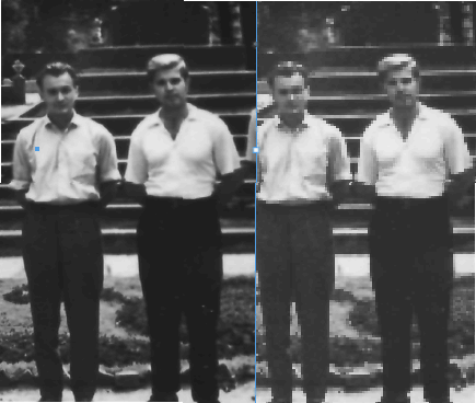

можна ещё через Place. Я и так пробовала. Результат тот же
Через Place результат не тот же.
Качество кстати и без копи-пейст оставляет желать лучшего.

Конечно, после CTRL+V квадраты... После CTRL+D - все работает...
пересканировать нет смысла!
    58 КБ · Просм.: 1 050

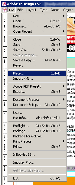

Вы команду Place в InDesign нашли?
File - Place или CTRL+D
Нажимать надо в InDesign, а не в Photoshop
Фотографии не мешало бы для начала сделать каждую в отдельном файле и повернуть как положено. Но вашу проблему это не решит.

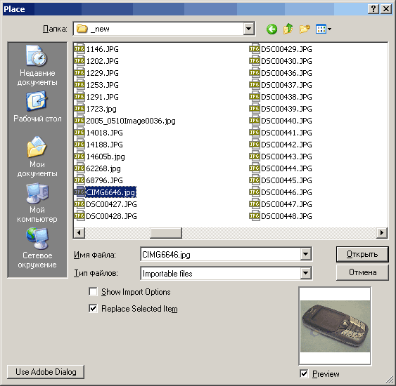

Да народ не сразу понял ваш метод. На трезвую голову трудно представить что кто-то вставляет фотки в верстку через клипбоард. Ну такое может в ворде прокатывать да и то не всегда. А нормальный способ помещения графики в индизайн и любую другую верстальную программу через команду Place (импорт и как там еще) CTRL+D в индезе вызывается. Либо через File>Place... О чем говорится в любой книжке для чайников на первых десяти страницах.
Ответ: Професионалы, помогите: мои изображения в InDesign теряют чёткость границ!?
Natl сказал(а):
Подскажите какие должны быть настройки
Для тех кто второй день...
PS: На всякий случай, фотка ессно должна быть сохранена на диск:) В формате .tif либо .psd (слои желательно слепить) цветовая модель CMYK или grayscale. И оттуда уже импортирована командой Place в индизайн.
Так понятно?
