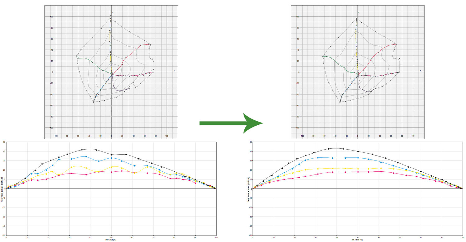

усреднил ваши данные и сгладил. Попробуйте построить профиль в iProfile по этим данным (нужно перетащить файл на иконку "Измерения").
1599. Average. M0. XRGA.txt
Если нужно, могу еще "погладить" :)
Что там "сглажено"? Просто интересно...
Не вижу смысла строить профайл по таким данным.
Повторюсь, не данные надо сглаживать, а печать...

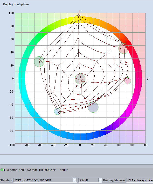

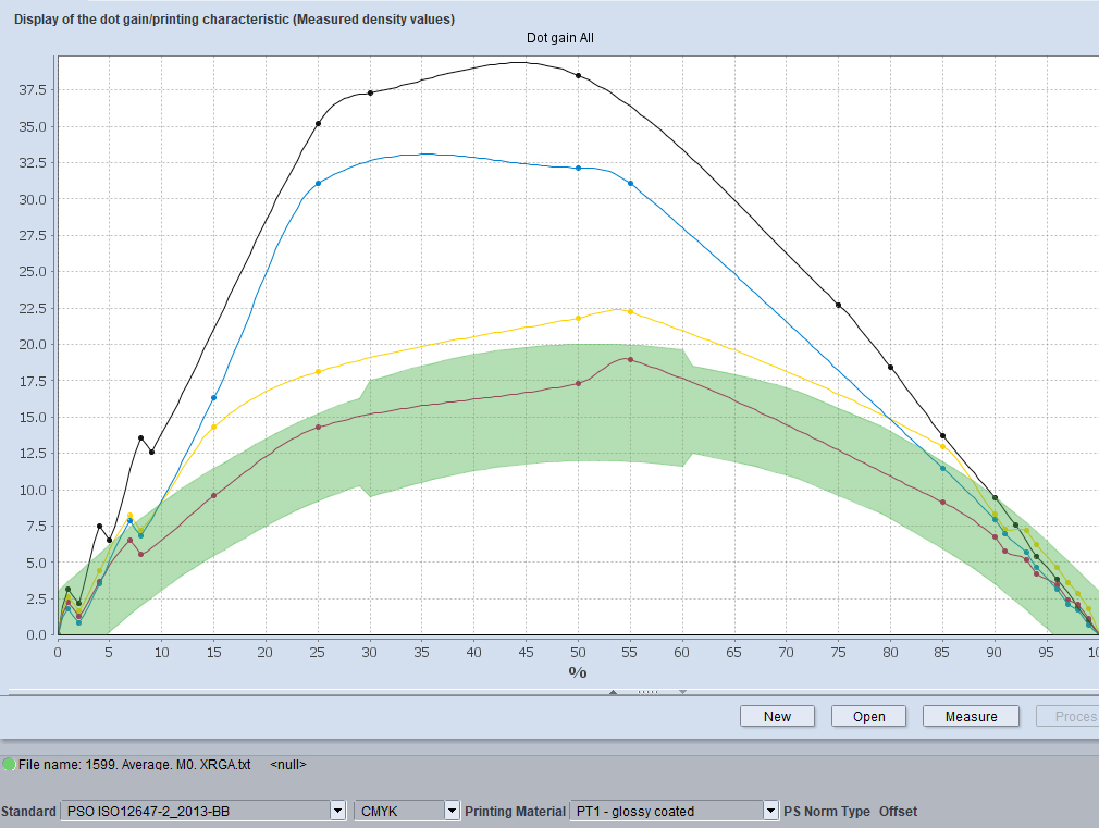

(картинки по результатам сглаженных измерений от @ignatcolor )
    366 КБ · Просм.: 344
    385.3 КБ · Просм.: 330

Чтобы понять, что сглажено, нужно сравнивать данные до и после сглаживания (см. изображение).
@sasa и пожалуйста, не общайтесь со мной таким менторским и безапелляционным тоном. На нашем форуме таких людей хватает и общаться с ними не возникает никакого желания. Я кстати с большим интересом читаю ваши статьи и большое спасибо, что делитесь информацией и интересными мыслями.
Я видел измерения как ДО (TVI.jpg), так и ПОСЛЕ (TVI_1599_Average_MO_XRGA.jpg) сглаживания.
Не вижу между ними принципиальной разницы.
Потому ТАК и написал.
@ignatcolor . Если смог вас обидеть - приношу извинения.
НО. Смысл-то не меняется!
Нельзя эти измерения использовать. Слишком уж они ужасны... :)

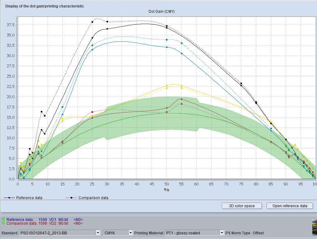

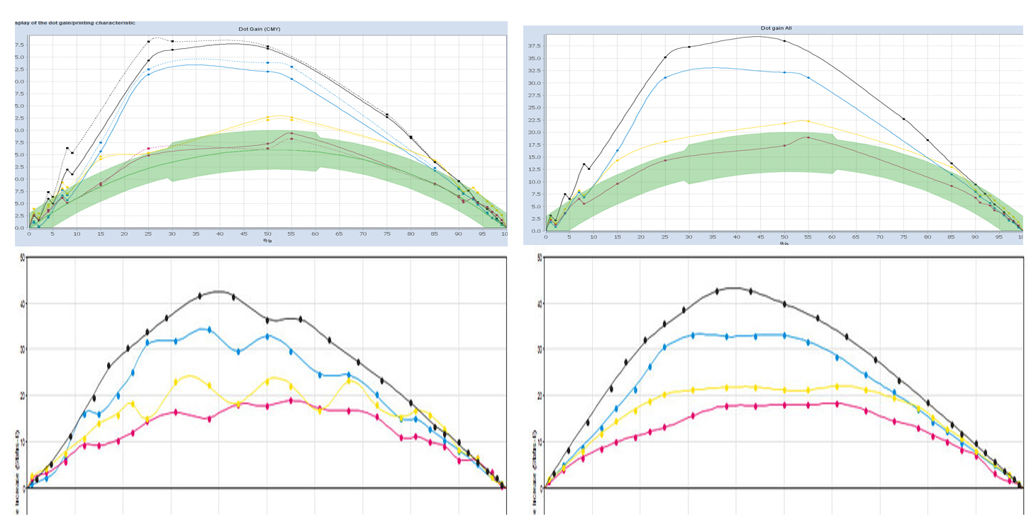

Что-то, то Ваши проги совсем по разному графики наваяли, если даже трансформировать к одним пропорциям.
@ignatcolor, а в чем Вы сглаживали измерения? Построил профиль из Ваших данных, да, он более гладкий.

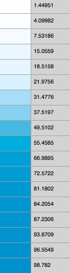

Да тоже стало любопытно что графики словно по разным данным построены, и зная примерно как генерит тесткарту профайлер - графики Александра кажется ошибочные: где значения между 25 и 50? Они точно должны быть на такой большой тесткарте.
Так же помимо проблем с печатью мне кажется что витиеватый охват так же связан с неравномерным накатом по большой площади, все верно - выкатать большую тесткарту в офсете хорошо очень сложно, ее обязательно надо сгладить и как это сделано у @ignatcolor мне визуально нравится.

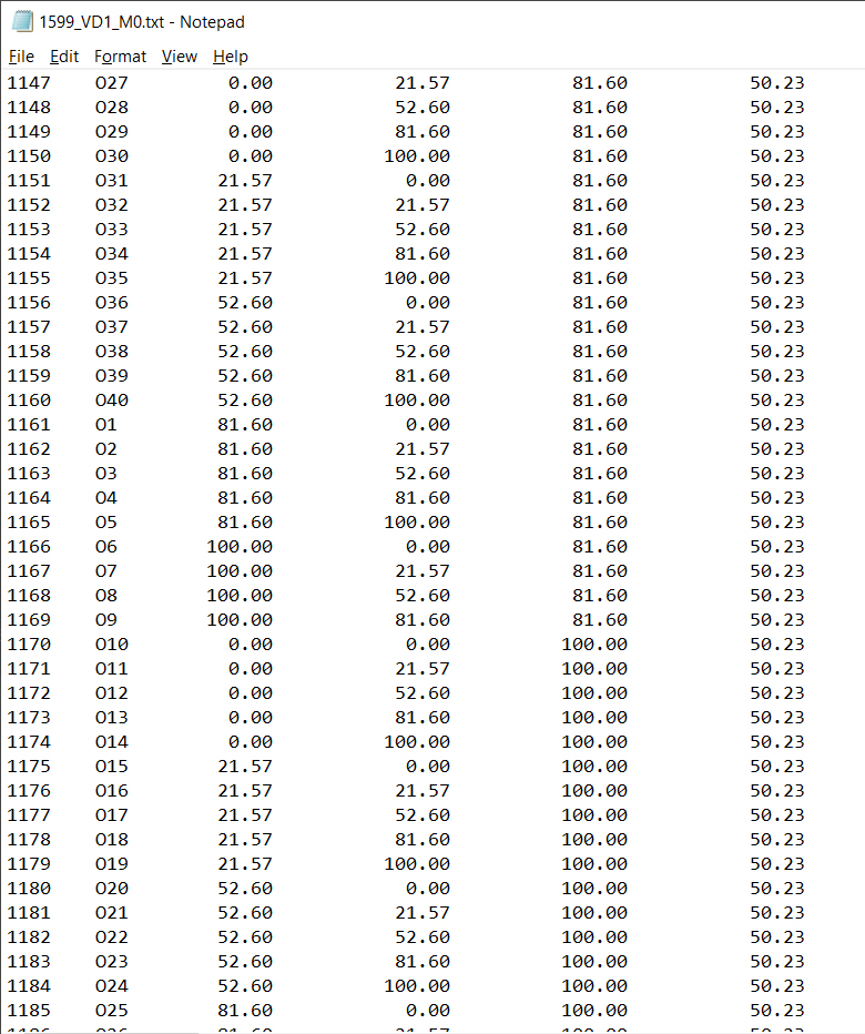

На тест-карте на 1599 полей были градационные клинья с процентовками — 2, 4, 7, 15, 18, 22, 31, 38, 49, 55, 67, 73, 81, 84, 87, 94, 96, 99 по каждой краске.
Вот - значения, которые находятся в файлах измерений.
Они - дробные... :)

Кстати паралельно тоже к дробям дошел. Открыл свою кастомную тест-карту в PatchSetEditor (i1Profiler) — да там не целочисельная рецептура - 4 знака после запятой. До этого мерял пипеткой ФШ град-клинья на ТИФ-ке тест-карты, ФШ округляет в целочисельные. Проверил в Ai тест-карту TIFF там поля с точностью 2 знака после запятой.
Открыл например IT8 CMYK тест-карты в PatchSetEditor (i1Profiler) — там целочисельная рецептура в % на тест-картах.
Отсюда вопрос — а не вносит ли i1Profiler-ная КАСТОМНАЯ тест-карта ПОГРЕШНОСТЬ, связанную с округлением рецептуры тест-карты на каком-то этапе до CTP (или в CTP).
    42.6 КБ · Просм.: 331
Добавлю для ясности, изначально сгенерированная КАСТОМНАЯ тест-карта 1599 в i1Profiler имеет поля с дробной рецептурой, 4 знака после запятой — буквально на всех полях, вся рецептура дробная (кроме значений 0 и 100).
Если брать готовые тест-карты, например ECI 2002 CMYK или IT8.7-4 — то там все поля с целочисельной рецептурой.
Поэтому вопрос. Возможно на перспективу для профилирования офсета брать готовую целочисельную тест-карту, что-бы не хапнуть погрешность связанную с округлением (или нехваткой битности в РИПе)?
Ответ на этот вопрос был дан в начале дискуссии.
Да. Конечно...
Реакции: colorprint
Совершенно для профиля по барабану, представлены поля печати целыми числами или не целыми, не парьтесь. В 8-битном исчислении пдфки или тифа все равно все ваши целые числа в десятичной модели превращаются в дробные в 8-битной.
Ну а что за ошибка-то была в графиках от Гейделя: это гейдель так со шкалами обходится? Слабак.
Реакции: colorprint
Не вносит. Никаких округлений до целых чисел в десятичной модели не происходит ни на одном этапе. Я понимаю что гейдель сильно напугал ошибочными графиками, но это всего-лишь ошибки софта гейделя по визуализации TVI.
