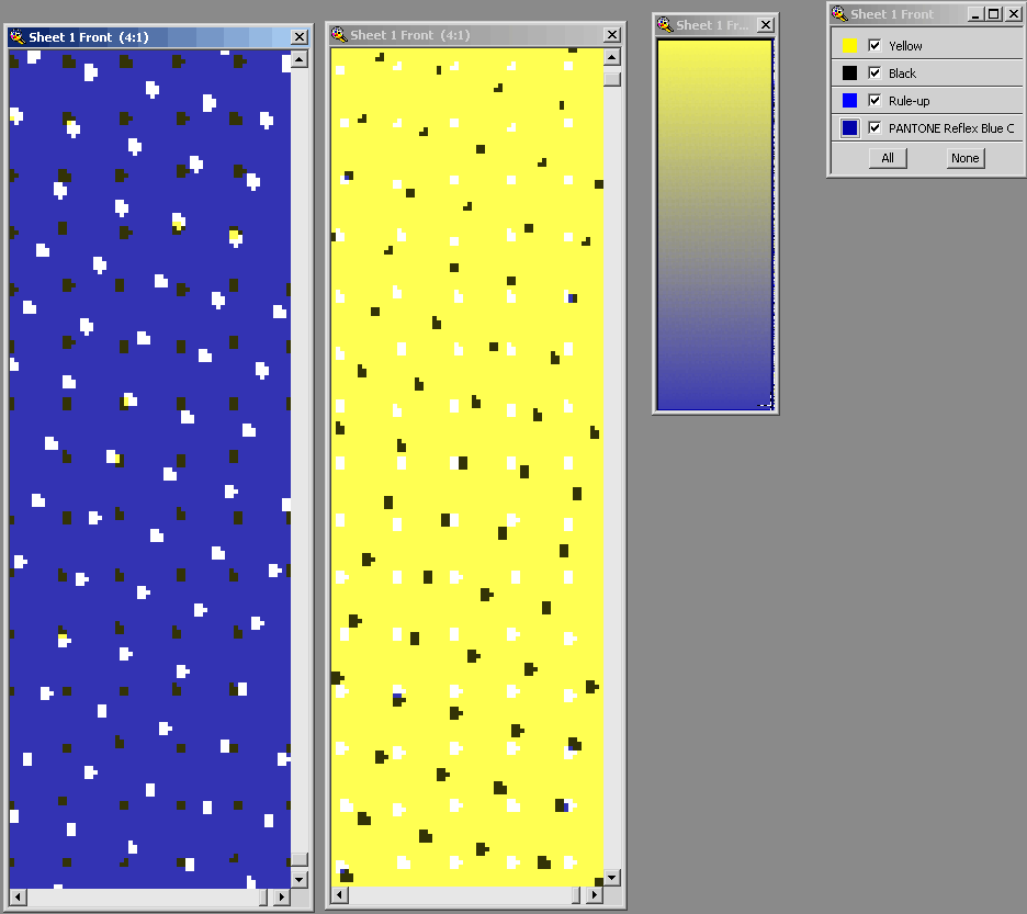

Проблема не в углах... Почему Кварк считает, что White нужно выдавать составным объектом, в котором сцеплены в Multiple Spot Color четыре самостоятельных красочных слоя C0, M0, Y0, K0? Это происходит во всех режимах кроме CMYK/RGB.
И при чем тут оверпринты? Попробуйте прооверпринтите полупрозрачную растяжку из Спота в СМИК на СМИКовой картинке, так чтобы Спот-спотом остался.
При том, что запрет оверпринтов в любом месте рабочей цепи полностью аннулирует присутствие спотов в зоне сочетания с полупрозрачными CMYK-объектами. Как и сохранение макетов с прозрачностями в 8-ю версию Иллюстратора. Что касается оверпринта градиентов - это не нужно. Для примера я сделал градиент, у котого один полюс - синий спот, второй - жёлтый. Втянул его в Индезайн и напечатал через In-RIP Separation прямиком на РИП. Смотрите превью. В остальном - сугубо практические наблюдения показали, что срезание оверпринтов для спотовых работ на корню губит целостность макета.
    43.6 КБ · Просм.: 812
