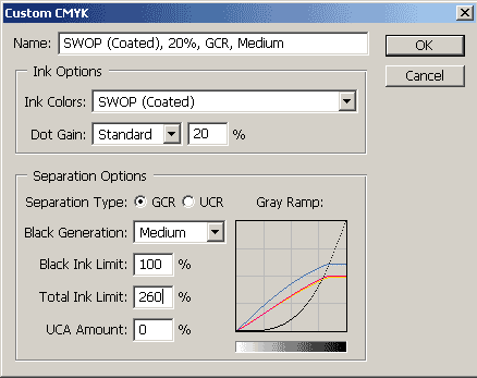

Значит в Шопе делаю Custom CMYK ? или отдаю как есть всю верстку вам (со словами у меня все цвета какие надо)
    4.8 КБ · Просм.: 998
