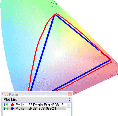

GamutVision у меня уже закончился. :) Но, я обнаружил, что там результат отображения зависит от того, что на входе и что на выходе. Если профили поменять местами, то картина меняется радикально, хотя профили очень близки.
В Color Think картинка красивее - настроек больше, но профили, отображаются так, что я начинаю сомневаться правильности отображения. В частности, охват принтера минилаба оказался значительно шире sRGB.

В Color Think картинка красивее, но профили отображаются так, что я начинаю сомневаться в правильности отображения. В частности, охват принтера минилаба оказался значительно шире sRGB.
Охват — понятие 3-мерное, объёмное, а не плоское. Диаграмма цветности не обязательно является проекцией охвата на плоскость — иногда она показывает ситуацию при фиксированной светлоте, и тут устройство с меньшим объёмным охватом вполне может продемонстрировать больший хроматический охват.
