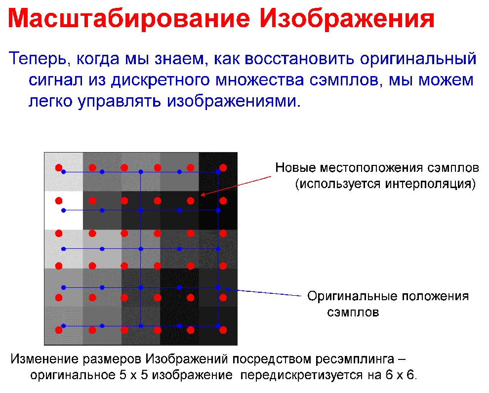

Батенька :), взгляните-ка Вы на этот документ
http://mi.eng.cam.ac.uk/~oa214/academic/teaching/sampling.ppt
Тут совсем немного… -- 7.3 Мб.
Но Вам (как до боли родному), и мой перевод, странички 39, хотя Вы все языки знаете…
Переводить надо в контексте, а терминология не “устаканилась”…
Но вдруг я неправильно кальку снял?
И здесь
http://www.intuit.ru/department/graphics/rastrgraph/7/7.html
Правда, высоким штилем, но очень грамотно всё изложено.
Но самое главное, что Вы должны сделать -- посетить это место.
http://forum.rudtp.ru/showthread.php?t=21873&page=2&pp=20
Чтобы крышу не снесло.
Там я смежный вопрос поднимал. Меня другое открытие поразило и стало не до того.
Не успел просто. А Igor Bon:) всё грамотно расписал.
Просвещайтесь… Если с чем не согласны – потолкуем, обсудим.
А про градиент я Вам потом расскажу, если мы опять не поссоримся.
    163.2 КБ · Просм.: 1 074

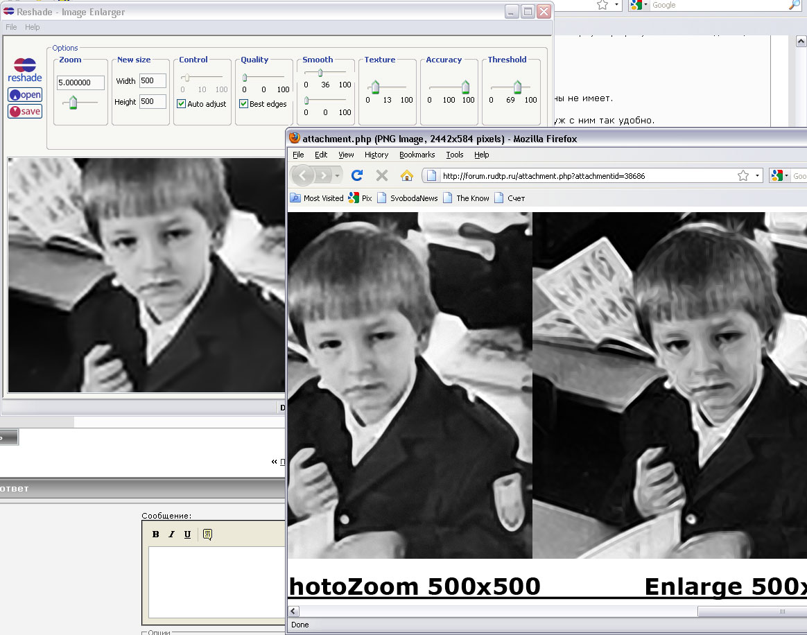

Тем временем у меня появилась тоже увеличилка и сейчас я увеличил того самого мальчика (Дорогая, я увеличил детей). Програ очень простая и, если исходник не полное гавно настраивать особенно ничего не надо. Но в этот раз я подвигал ползуны. Смотрите снимок экрана.
Причем настраивая можно получить нечто типа и второго и третьего образца по счету на снимке слева направо.
    180.4 КБ · Просм.: 1 102
Ответ: Программа Enlarge — увеличение изображений
В смысле 2 и 3 это хорошо? По мне так ужас какой-то. Исходник конечно не фонтан но...
В смысле что сравните что лучше. На предыдущей страницы начало эксперимента.
Кстати, я пытался воспроизвести Фотошопом этот ришейд - обломился. Теоретически на каждом этапе шагового увеличения надо чистить пикчу фильтрами типа Reduce Noise. Все это дает абсолютно неуправляемый процесс.
Так вот, проблема маркетинга увеличителей в том, что с одной стороны пипл хавает, то есть любое гавно можно напечатать; с другой стороны если стоит задача сделать качественно - то можно найти, снять или купить нормальную пикчу.
