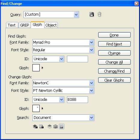

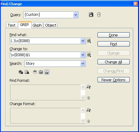

Прогоняете поиск Glyph (см. приложение)(розовый квадратик на этот знак ударения в NewtonC)
Прогонияете поиск Grep (см. приложение)
Find What: (.)\x{E088}
Change to: \x{E088}$1
Потом еще раз прогоните замену глифов (точно так же).

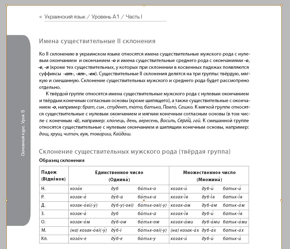

Вот файл. Есть там слово Сергiй - как доказательство, что символ ударения там был )))))) - над i ударение съезжало, поэтому приходилось переводить в кривые и оттаскивать ударение на место )))
Кстати, интересно, на Windows XP ударения были видны в CS4 (пусть он работал через пень колоду) и в Word. А на Windows Vista они не видны ни в InDesign (ни в одной версии), ни в Word...
На самом деле вопрос не в том как это победить (хотя еще раз спасибо NNN5! побеждаем потихоньку)))), а в том, почему так происходит... Почему где-то видны, а где-то розовые квадратики...

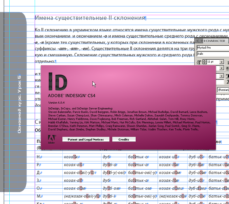

У меня ваш последний пример открылся в CS4, все ударения были видны. Потом программа сразу слетела.
Однако же мне удалось забросить ваш файл через Place в новый документ. Он ругнулся на отсутствие плагина bah и шрифтов EuropeExt Bold и EuropeExt Regular. А так все нормально.
На мой взгляд, ударения у вас стоят высоковато. Это можно поменять, задав им отрицательный Baseline Shift.
Прогоните свой файл через inx - что-то мне не нравится, что он все слетает и слетает.
Кстати, у меня XP.

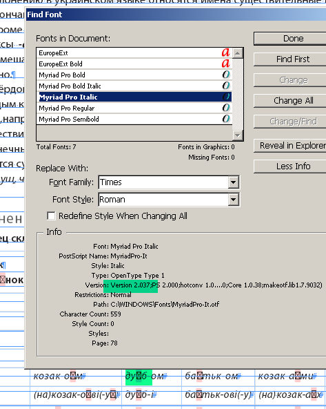

NNN5
Если не сложно посмотрите в Find Font где расположен используемый Myriad Pro и пришлите мне в ПМ посмотреть файлы шрифтов.
Думаю достаточно Italic.
Ответ: Пропадают ударения.
Или просто сделайте скриншоты:
1) - курсор после буквы с ударением
- shift+стрелка вправо (в общем выделить глиф с ударением)
- в контекстном меню Load selected Glyph in Find
2 ) Find Font - Miriad Pro Italic выделить в списке и развернуть панель целиком кнопкой More Info

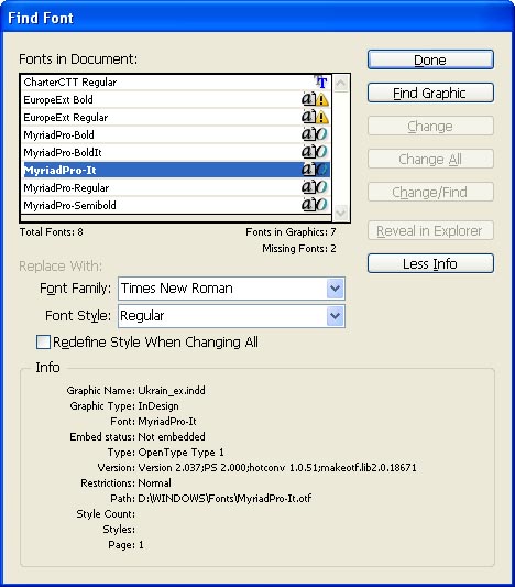

Не могу сделать ничего с исходным файлом - на нем у меня InDesign тут же вылетает. Его удалось вставить в пустой документ через Place, и он теперь живет в нем как картинка.
С него я делаю FindFont. Смотрите приложение.
    74.4 КБ · Просм.: 911

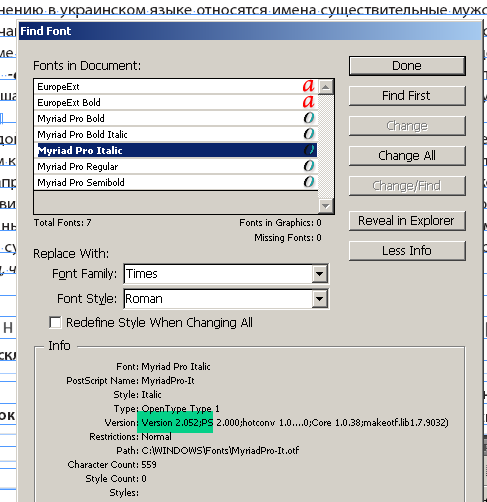

Ага, Myriad Pro у нас с вами разных версий.
PS Через Place у меня все равно квадратики notdef, в моем Myriad нет этого символа.
Да, на CharterCTT не обращайте внимания, это наш фирменный - он у меня в базовом забит.
А MyriadPro у меня поставился из дистрибутива CS4. Приложить?
Я нашел эту версию, дело похоже не в ней. Ни или есть две под одним номером. :-)
Новая видимо поставилась с бетой CS5.
И CS4 у меня ни разу не вылетел и даже не задумался, я открывал этот файл раз 10 уже.
