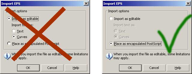

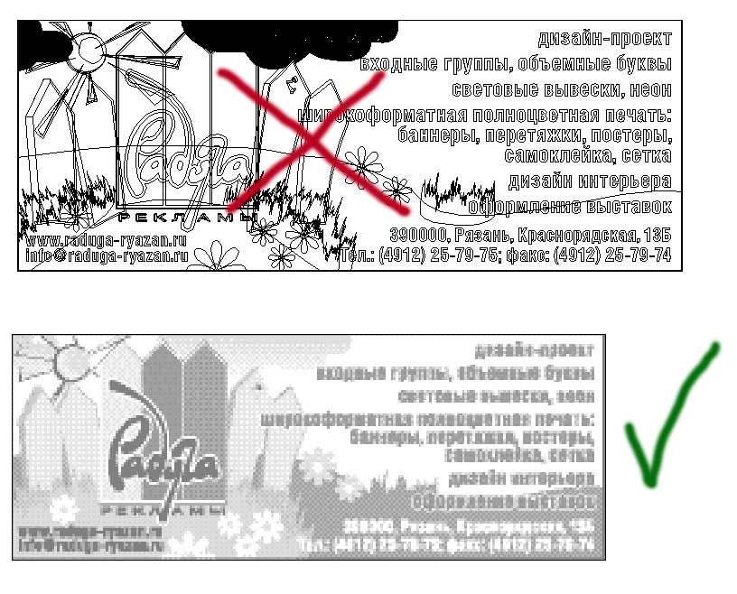

…тем более, что уже два раза говорилось, что вставлять его надо не как PostScript interpreted, а как PostScript — поверьте на слово: это две больших разницы, и вам нужна вторая.

Я открываю .eps в Кореле и у меня открывается окно Import PostScript, а не Import EPS... Если вставляю через Импорт, то Корел вообще ничего не спрашивает. Что я не так делаю?
Ответ: Прошу помощи по Quite Imposing Plus
Если не справшивает, то, судя по всему правильно. Картинка при этом должна быть мутной, прямоугольной и нерерадктируеимой.

Так и есть. Мутная и прямоугольная. Прямоугольник залит серым, в нем надпись "Adobe Acrobat 7.0"
Тогда все зашибись. Так и должно быть. Чтобы видеть саму картинку, нужно при сохранении EPS'а из Acrobat'а включить генерацию Preview (Include Preview).
Получилось. Всем спасибо за помощь! :)
