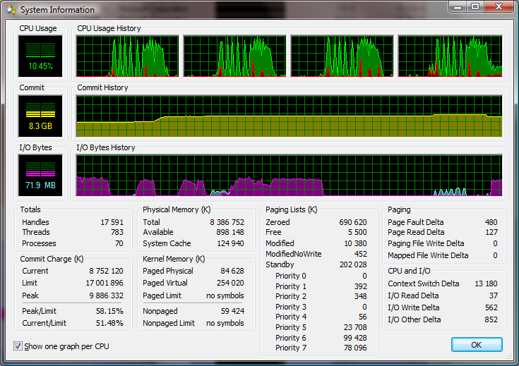

Забавно: файл увеличился вдвое, а время на его обработку возрасло в несколько раз :) Столь долгое сохранение на диск, как я думаю из-за приколов прошивки сигейтов 11-й серии. Во время теста фотошоп съедал максимум 7,5 ГБ, размер скратча составил около 16 ГБ. Очень интересно во время прогона Unsharp Mask фотошоп грузит процессор, скриншот в аттаче.

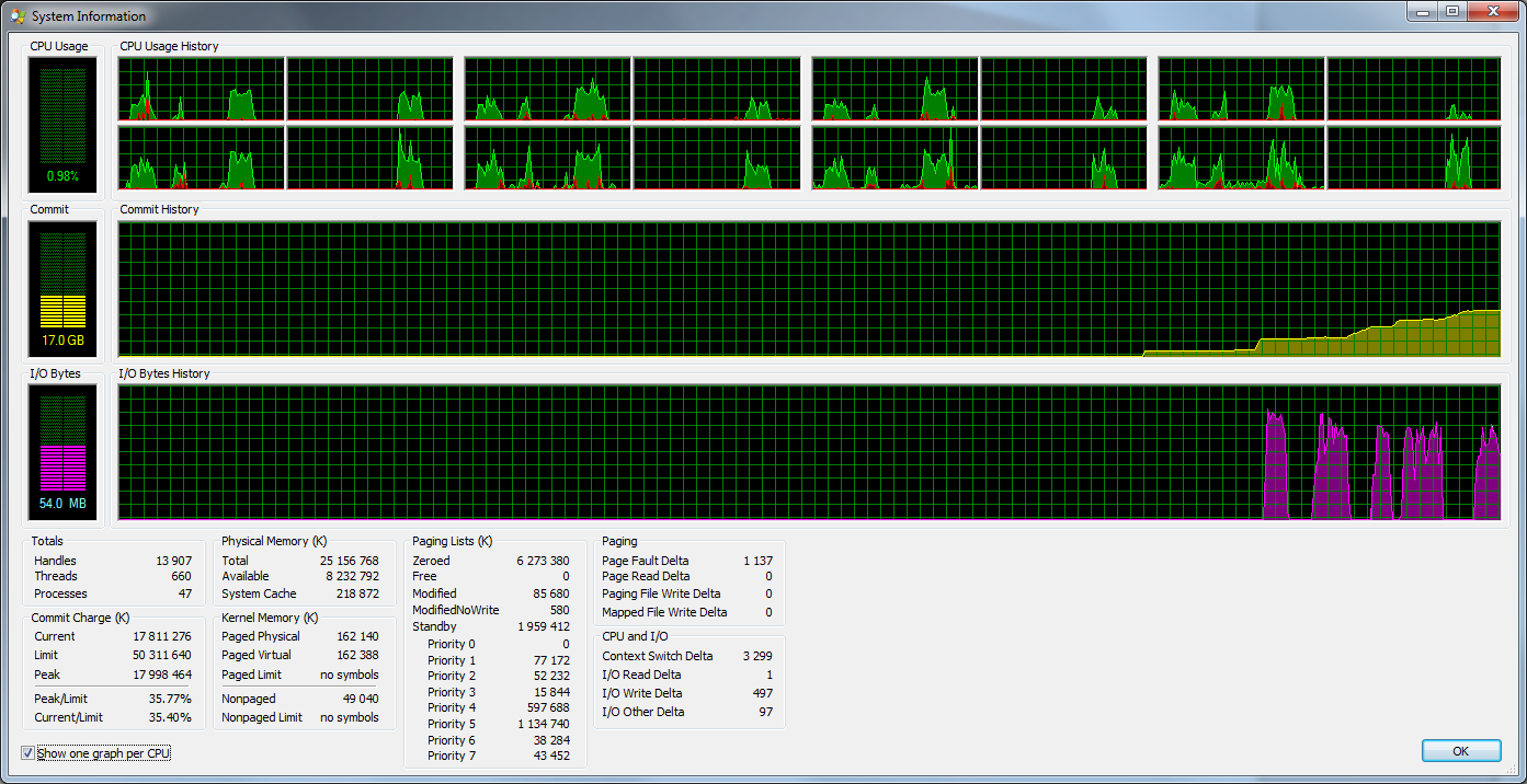

Фотошоп во время теста задействовал максимум 18,185 ГБ памяти из 20 ему отведённых. Ну и скриншот сделанный при прогоне Unsharp Masck :)

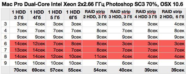

Mac Pro Dual-Core Intel Xeon 2x2.66 ГГц Photoshop SC3 70%, OSX 10.6 тест 1

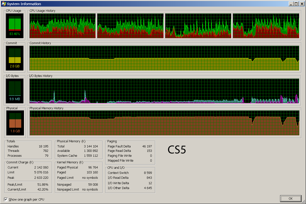

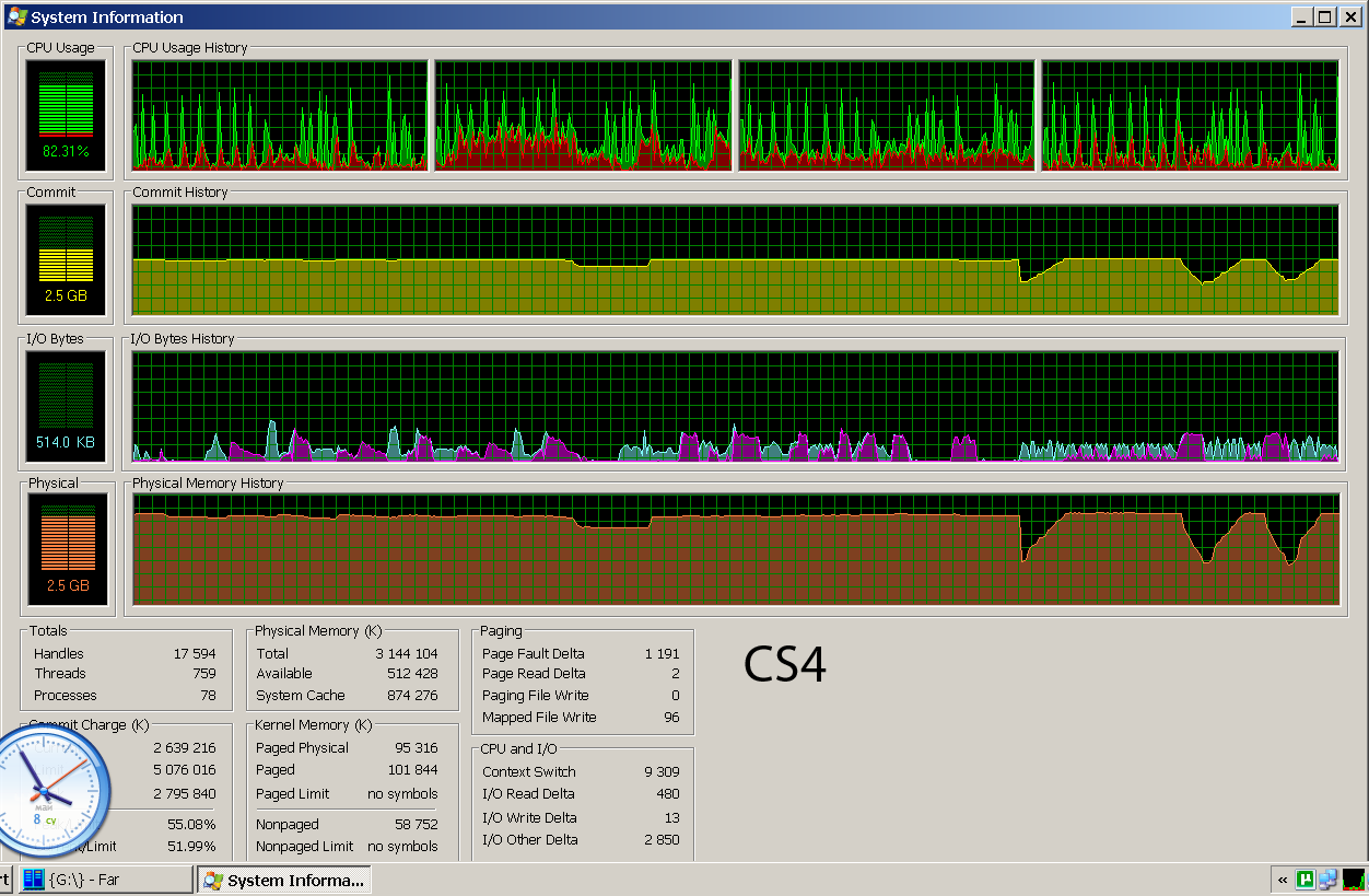

Обоим фотошопам было выделенно 100% памяти (1600 МБ) оба использовали максимум 1417, размер скратча у обоих, в конце тестирования составлял 16 ГБ. Сохранение на диск не делал.
Test 3
Photoshop CS4
50.9
78.7
165.3
273.8
167
154
___
889.7
Photoshop CS5
50.8
86
174.5
184.5
139
154
___
788.8
Похоже, что CS5 мулитипроцессорность использует более активно, чем предыдущая версия. В аттаче лежат два скриншота сделанные при прогоне Unsharp Masck. Видеокарта похоже не используется, судя по тому, как уныло и долго отрисовывается изображение. Ну, а вообще, большое количество оперативки крайне актуально, вот тут машина с более слабым процессором, но с большим количеством оперативки оказалась в 5 раз быстрее.
