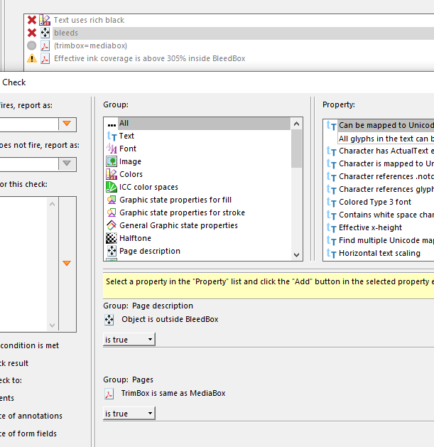

Pitstop умеет находить и предупреждать о том, что блидбокс разнится от тримбокса на недостаточную величину. Мне собственно нечто подобное нужно для родного префлайта. Печаль в том, что у меня почему-то из множества способов не работает ни один. Толи локальный глюк, толи... Я думал, что может у кого есть уже такой пресет для проверки, или кто-то сможет проверить у себя, но похоже конструктива мне таки не видать :)
Большое спасибо. Перед проверкой на вышеупомянутое у меня была проверка на наличие чего-то за пределами блида, вероятно оно работает как-то в паре - если первое"is not true" то дальнейшая проверка игнорируется. (на превьюхе не работающий вариант). В общем вынес отдельным пунктом - работает.
Вполне логично, если они у вас в одном чеке, то первая не прошла, вторая и выполнятся не будет
