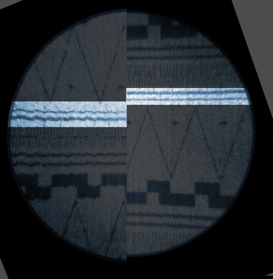

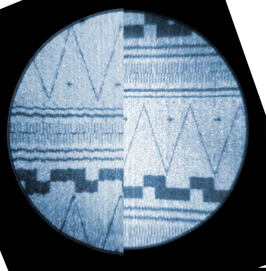

Параметры Focus и Zoom напрямую зависят от толщины пластин. У вас должны быть листы с результатами тестирования оборудования на заводе, где указанны параметры экспонирования для пластин разной толщины (обычно SCREEN проводит тест на пластинах Fujifilm). На практике при калибровке ваших пластин показатели скорее всего поднимутся от номинальных, так как идеальных по толщине пластин можно сказать не существует. Если к примеру показатели фокуса и зума были 1150 и 6550, то после тестов если норм показатель фокуса стал 1250, то показатели зума должны увеличиться где-то в этих же пределах. При всех ваших дальнейших тестах не забывайте тот факт, что у ваших текущих пластин есть срок годности, фактор качественного изготовления, фактор условий транспортировки и хранения - в купе могут смешать вам все карты и с этим вы ничего поделать не сможете. На счет проявки: не могли бы выложить фотографию всего цикла проявки, сделанной сверху при снятых всевозможных крышках, чтобы видно было все валы, щетки, сушки и тп. А также фотографию прохождения пластины с открытой крышкой и указанием клапана формы, если такое возможно. Да и вопрос из какого города вы?Я тут интересовался, на что смотреть при настройке Zoom. Смотреть надо в микроскоп. Выбирать вариант, где линии самые ровные. У меня при заниженных значениях вылазят большие волны (как на картинке), при завышенных появляется мелкая рябь. Тест стандартный из меню CTP.

Датчик регулировки давления вакуума (Vacuum pressure sensor adjustment) - за точность перевода не ручаюсь. Речь идет о том, что если изменить "Нулевая величина датчика и установка значения уровня захвата" (также за перевод не ручаюсь), то пластину будет захватывать к барабану сильнее или слабее, естественно при этом измениться расстояние между зоной экспонирования на пластине и блоком записи. Но в показателях фокуса эти значения не так велики (от 0 до 20 - при изменения выше указанного параметра датчика на один шаг), а это тысячные миллиметра, как я уже и сказал это не так значительно. Мы уходим от сути вопроса и от темы. Я уже сказал, что акцентироваться нужно на реальном значении давления вакуума и на состояние отверстий барабана (и я не утверждаю, что в случае ТСа решение проблемы в этом, так как слишком мало данных). Просто по мне так нельзя начинать решение проблемы с конца (т.е. лазить первым делом в проявочном оборудовании). На то это все и сделано в цикл, что нужно начать с начала.Вы за что речь ведете? За давление или за вакуум??
И я о том же. Просто как указывал ТС, у него эти поля разные в некоторых участках форм. Поэтому лучше вызвать сервисников ЯМа, чтобы они разобрались сначала с CtP, а потом если надо и до проявки доберуться. Может как раз и выясниться, что какие то диоды близки к замене, оформите заказ на нужные запчасти и будите в дальнейшем сотрудничать с ЯМами (как бы по вашим меркам не было все это дорого, поддержка со стороны компании, представляющих SCREEN официально - это намного лучше, чем вы там изучаете оборудование методом тыка).На CAN диодах, да еще и на голимых "китайцах" (скорее всего), ТС (в его ситуации) скорее всего и не нарисует одинаковые 1х1 линии по FS и SS.
