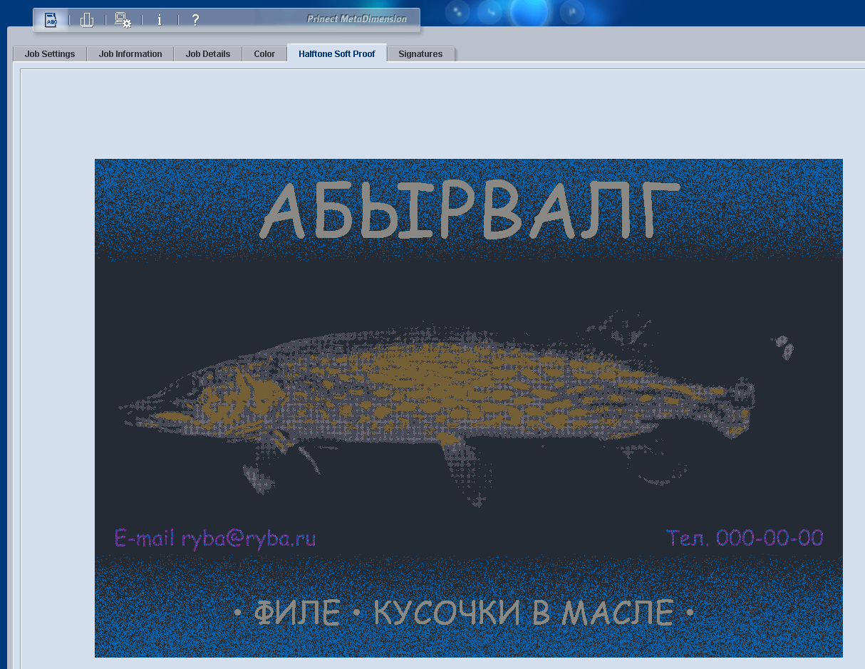

На мой взгляд, никаких проблем на Мете (7.0) этот файл не вызвал.
Ответ: "PS + Distiller" или "export в PDF"?
TRANTOR, у вас АPPE включено?

Нормально посчиталось после печти из Акробата в хотфолдер РИПа. Проценты на битовой карте те, что требуются по макету. Жёлтая плита пустая, так её можно прибить...
ЗЫ. Ой, ну как не пообсуждать? Где обратный чок на синей выворотке на телефонах? Всюду, кроме этого, треппинг есть. Закатать лиловым спотом весь макет по триаде - это, как я понял, для экстремальной проверки РИПа?
ch_alex, да, плашка для этого. С треппингом надоело ковыряться - не на корову играем и спать пора. Я тот, что есть-то сделал на "автомате". Потом вспомнил, что печатать это не собираюсь. :)
