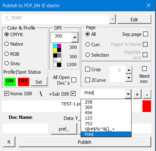

ну и может не строго "в печать", а чтобы менять можно было название папки... а то это мне надо в печать - а кому-то "Готов", "Финал" или вообще "дата_время" и т.п.
разумеется ... дата и время в названии файла уже можно добавлять ...
ну а "Готов" "Финал" ... хоть "В морг" - будет на усмотрение пользователя
  • Огонь
Реакции: kuterma2
ну с этим всё готово

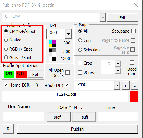

в вашем макросе при сохранении Pdf - цветовые профили встраиваются?
по дороге выяснилось засада с профилями не единственная

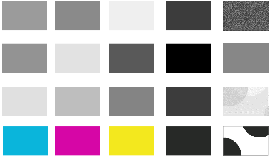

похожая ситуация и конвертированием спотов - т.е. по умолчанию они не конвертируются.
И если в макете есть споты и нам захотелось изготовить Gray - то картинка выходит довольно весёлая
и отключить это на лету нельзя, как и в ситуации с профилями.
С RGB и CMYK картина аналогичная - по дефолту - профили включены, а конвертация спотов наоборот выключена.

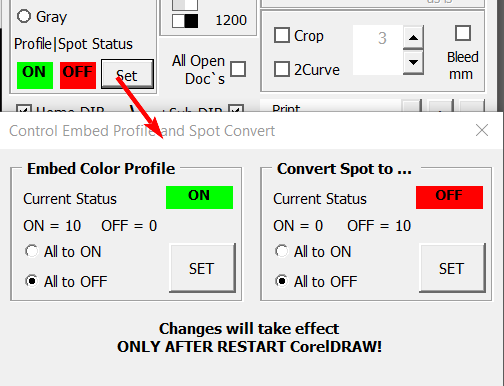

Пока остановился на том, что из макроса читается состояние
c:\Users\***\AppData\Roaming\Corel\CorelDRAW Graphics Suite 2018\Config\corelpdf.ini
и выводятся флаги по спотам и профилям All_ON или All_OFF или mix
и сделан механизм переключения/сброса для всех пресетов
... но требуется перезагрузка CorelDRAW, чтобы эти изменения вступили в силу
Иначе из макроса никак.
Альтернатива - пользоваться штатными PDF Preset.
Идеально было бы как-то так '))'
но одна мысль тревожит ... а может таки не стоит лезть в это corelPDF.ini???
Пусть остаётся со спотами и профилями - дело-то совсем не пустяшное.
По дури или непониманию можно столько дров наломать.
'hmmm''opa!)''hmmm''hmmm'

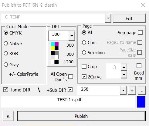

Ох, ёшкин кот... куды всё завертелось!!! Красиво!
я даже не знаю что сказать... Лично мне профиля наверное не нужны, но то такое: кому как. Поэтому копья ломать не стану.
наверное ещё помучаю, но скорее всего ничего такого не будет ...
добавятся субдиректории с возможностью запоминать/добавлять/удалять и на этом остановимся
всё остальное - Добро пожаловать в пресеты.

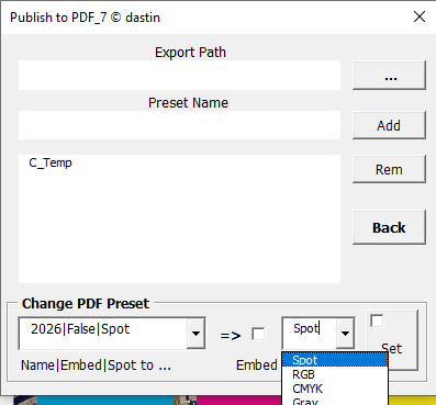

Установки на внедрение цветового профиля в PDF хранятся в файле
c:\Users\***\AppData\Roaming\Corel\CorelDRAW Graphics Suite ***\Config\corelpdf.ini
для каждого пресета в строках
EmbedColorProfile=1
Можно менять и настраивать пресеты на лету, НО
засада в том, что corelpdf.ini читается один раз при запуске приложения
и для применения скорректированных значений встраивания профилей надобно перезапустить CorelDRAW, чтобы заново считать corelpdf.ini
Соответственно, код VBA, касающийся встраивания цветовых профилей не имеет никакого значения
Что при запуске прочиталось - то и будет использовано.
то же самое касается и конвертации Spot to ...
Spot to ... пока оставим в покое . Но вот насчёт перезапуска и ColorProfile кое-что придумал.
Структура corelpdf.ini следующая
в каждом стиле записаны установки для штатных пресетов + 17 Current
на последних версиях к ним добавляется ещё секция с ID_86 - PDF/X-4

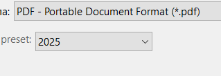

1. Запускаем CorelDRAW и создаём и сохраняем PDF Preset с именем 2025
(можно и иначе - но тогда нужно будет внести правки в скрипт - о нём ниже) - он так и будет
отображаться в списке пресетов.
Задайте в нём параметры ON/OFF внедрения ColorProfile ... ну и всё остальное
Примените это пресет один раз на каком-нибудь файле
теперь верхняя секция corelpdf.ini [Config] будет выглядеть следующим образом
[Config]
Style=2025
ProofStyle=CorelDefaultID_20
ExportRange=0
PageBoundingBox=0
Pathname=C:\Temp\16\
[StyleCorelDefaultID_35]
т.е. теперь если запустить CorelDRAW - VBA будет использовать стиль 2025 по умолчанию до тех пор пока не будет закрыт.
При этом можно использовать и все остальные пресеты, причём всякий раз при смене пресетов будет перезаписывать секция [Config]
Тем, кто использует исключительно пресеты для Publish to PDF, не о чем беспокоиться - всё будет работать как обычно .

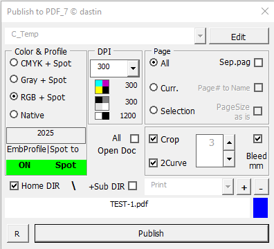

Тем, кто использует макрос важно, чтобы секция [Config] содержала стиль 2025 и его настройки ON/OFF внедрения ColorProfile.
Поэтому ВМЕСТО старта CorelDRAW предлагаю запускать vbs скрипт, который
открывает corelpdf.ini
правит секцию [Config],
сохраняет corelpdf.ini
и потом сам запускает CorelDRAW.
Ещё раз обращаю внимание - В теле скрипта (а это обычный текстовый файл) задано
имя стиля "2025" - если вы зададите другое имя - скрипт надо будет поправить
в 22 строке strLineInput = "Style=2025" на ваше имя
а также путь к версии CorelDRAW - сейчас там 2018
FileIn = appDataLoc & "\Corel\CorelDRAW Graphics Suite 2018\Config\corelpdf.ini"
CorelApp = "c:\Program Files\Corel\CorelDRAW Graphics Suite 2018\Programs64\CorelDRW.exe"
Реакции: zollinger и mnemonix
... пока всё убрал ... скрипт портит кодировку INI файла ... надо поправить
