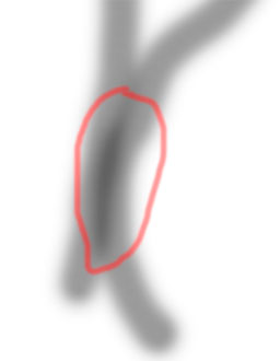

Я тоже не совсем уверен что понял автора правильно, но возможно автор имел ввиду вот что: имеем кисть с прозрачностью 50% на пересечении двух мазков имеем заливку отличную от 50%.
    5.2 КБ · Просм.: 854
Ответ: путь кисти
Именно это я и имел ввиду! Вот как этого избежать?
