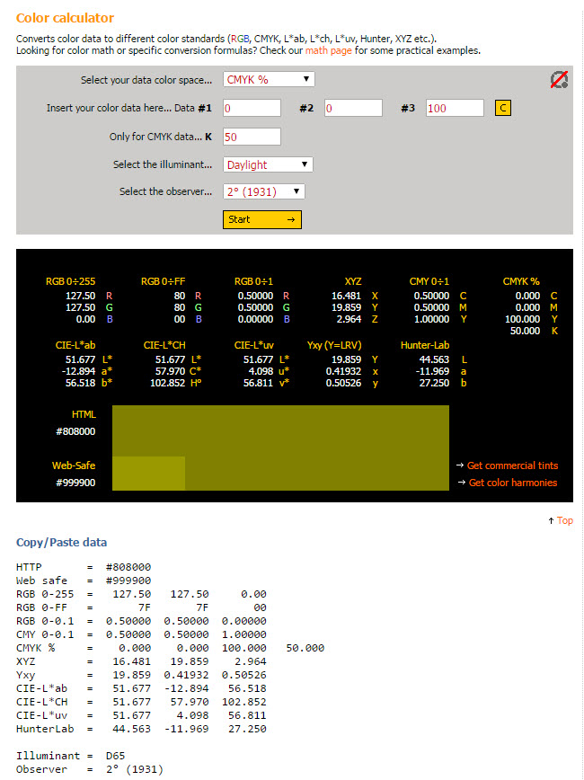

@dih, Нет, не сдвигает. Колориметрически наложение черного с желтым остается желтым - угол hue практически не меняется. Я об этом писал несколькими постами выше. Сдвиг происходит лишь в нашем восприятии.

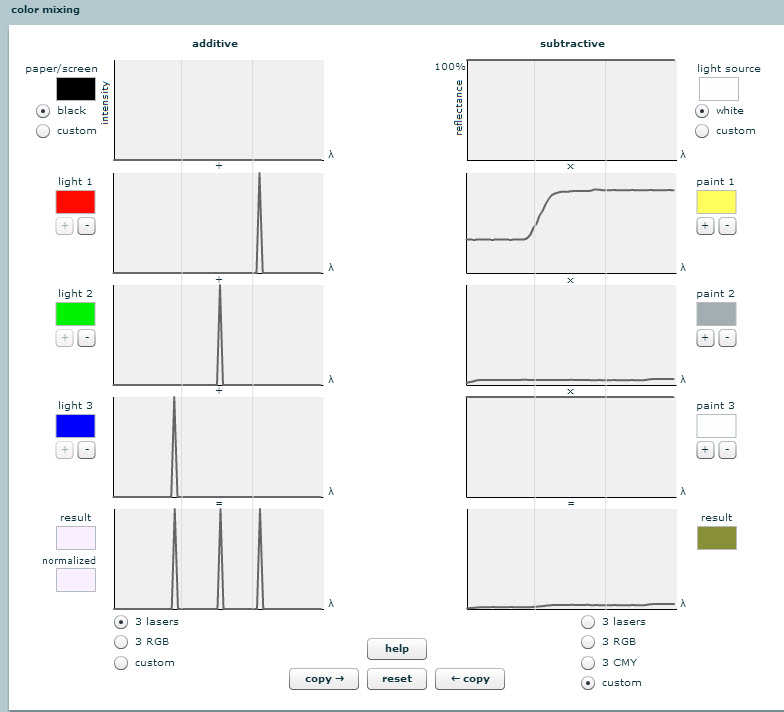

Меняется колориметрически на практике в субтрактивной модели при определенном соотношении плотности черного и желтого - легко проверяется на реальном спектре и в эмуляции.
Одна деталь - очень сильно зависит от спектра черной и желтой краски и бумаги.

@dih, Не вполне понял Вашу модель и какое отношение она имеет к практике. В своём посте я привел практические данные тиражного процесса. Сдвиг hue при Y=100, K=50 по отношению к Y=100 составляет 0,9 градуса в сторону противоположную зеленому :) Т.е. образец с черным стал даже "менее зеленым", нежели чисто желтая плашка.

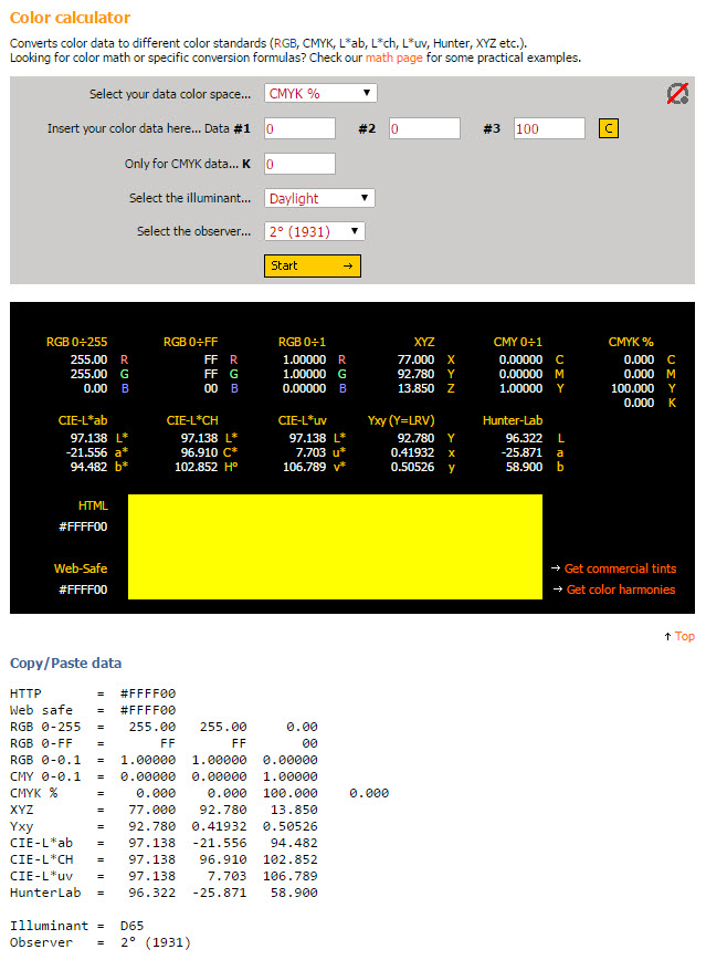

Плашка желтого гравюрного имеет оттенок 94,6 градуса
Вот эти 4,6 градуса и зеленят

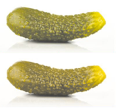

Fogra 39 желтый а -5 . Вроде немного, но зеленый.
Верхний огурец - исходный, а от -2 до -4
Нижний - а загнано в 0
Нижний вообще краснит в среднем
Ну, что и требовалось доказать.

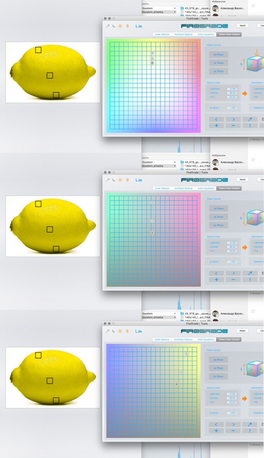

померял лимон в тенях и в светах - H90 в свете и 83 в тени, отраженка 86.
Про лимон, что получается. Цветовой тон практически один, светлота и насыщенность разные. Как и упоминал Trantor, светлота падает (а у лимона ещё и насыщенность падает), желтый не темнеет, а зеленеет. Да и я об этом говорил 'hz'
