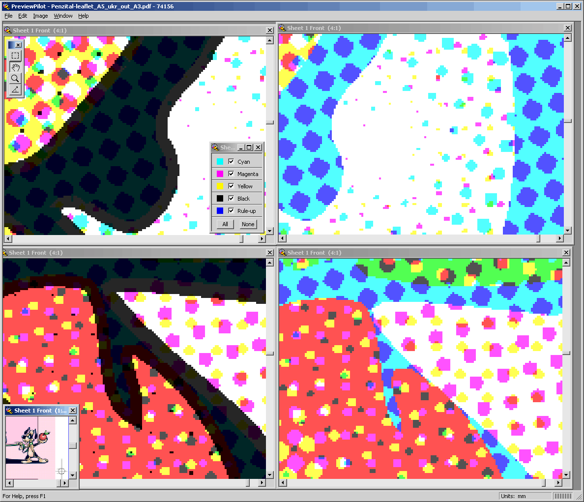

Прикол: Сделал PDF, мы его уже отпечатали. Посылаю этот же PDF на Украину, и приходит мне репорт о ошибках... Типа градиент 150 dpi (тенюшка), линия слишком тонкая (двойная линейка из ID, естественно, что тонкая линия практически визирная), шрифты типа не полностью внедрены...
Мог быть кто угодно из маститых типографий или редакций (которые следуют рекомендациям этих типографий). То, что тенюшка мене 150 DPI - ваша проблема (или вашего заказчика). Учитесь задавать корректные параметры эффектов рендеринга в Иллюстраторе. То, что стоит по дефолту (и пролазит вместе с EPS от заказчика), совершенно не годится.
Тонкая линия - это так, для отчетности. :)
Ну блин!!! Я все понимаю... Но мы уже с этого тираж тиснули и все нормально!!!
А кто кроме вас это видел - вы аналоговую пробу или образец передавали? Сегодня вы тенюшку в 72 dpi сдадите, завтра - картинку с прозрачностями на 72 dpi... Эти параметры рендеринга в Иллюстраторе распространяются на все - на тени и на прозрачности. Собственно, в EPS сцены сохраняются с растризацией всех встроенных эффектов + информация для восстановления исходной сцены Иллюстратором.

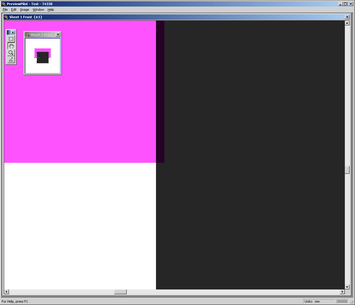

Специально для Полярного Мишки прикрепил скриншот c Превью-пилота.
Сделано стандартным AGFA InRIP Trapping на РИПе. В Акробате есть плагин, который управляет этим треппингом, как тебе хочется. Естественно, неявно - в ПДФ ты ничего не увидишь, только после просчета на РИПе.

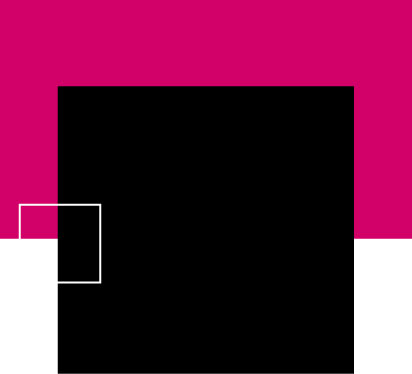

Я не знаю какие там были объекты и их атрибуты. Если не в лом, то отрастрируй мне приаттаченный АИ. Хотел сохранить как ПДФ/Х1 но размер больше разрешенного здесь получился. Интересует место обведенное белым квадратом на жпеге.

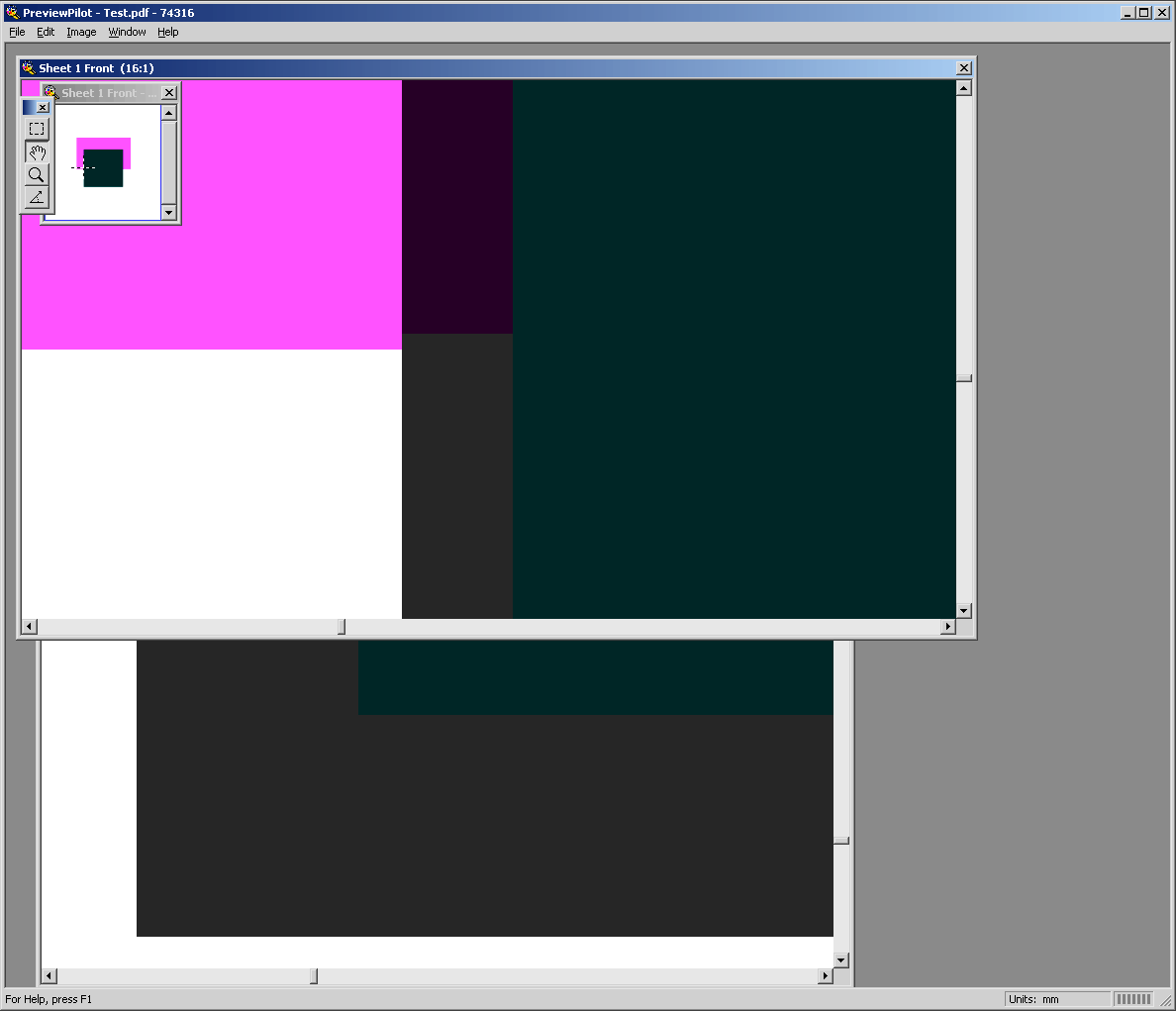

Пжалста, смотри. На всякий случай дал увеличение левого нижнего угла.

Тогда, судя по аттачу, не делается треппинга между черным и пурпуром. Или я не так смотрю?
Ответ: Работаем "по стандарту" или "как удобно"?
Какой треппинг с мажентой, если ты задал чёрному оверпринт?
Или ты хочешь, чтобы под чёрным тоже был треппинг между цианом и мажентой?
Треппинг под черной краской 1.8 pt.

:-))) Еще раз. Разбираем именно тот пример, что я тебе послал и как я нарисовал. Делаем треппинг автоматической системой.
Случай а) втяжка под черный не делается (Supertrap, Adobe InRIP). На печати из-под черного полезет голубой. Проблема? Да!
Случай б) делается втяжка под черный (твой скриншот). Но и тогда не делается треппинга межда черным и пурпуром. Проблема? Опять же, да!
И никакими волшебными установками треппинга ты не выведешь этот файл правильно на автомате (разве что запретив вообще все оверпринты, но тогда будут возникать другие проблемы). И не отловишь эту проблему на автомате никаким префлайтом.
И хоть файл полностью соответствует спецификации PDF/X1a и оверпринты расставлены верно, но мы не выведем его правильно на автомате (собственно, что подтолкнуло меня привести подобный случай из моей практики). А вот если бы того голубого квадрата под черным не было, то ЛЮБАЯ система треппинга все бы сделала нормально.
