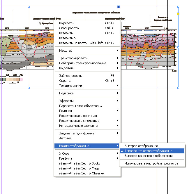

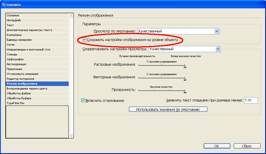

Ну вот, оказывается все даже лучше чем я думалНе надо запихивать tiff. Оставьте pdf, но задайте этой картинке режим отображения "типовой". Передвигать будете превьюху, а на вывод нормальный пойдёт.
