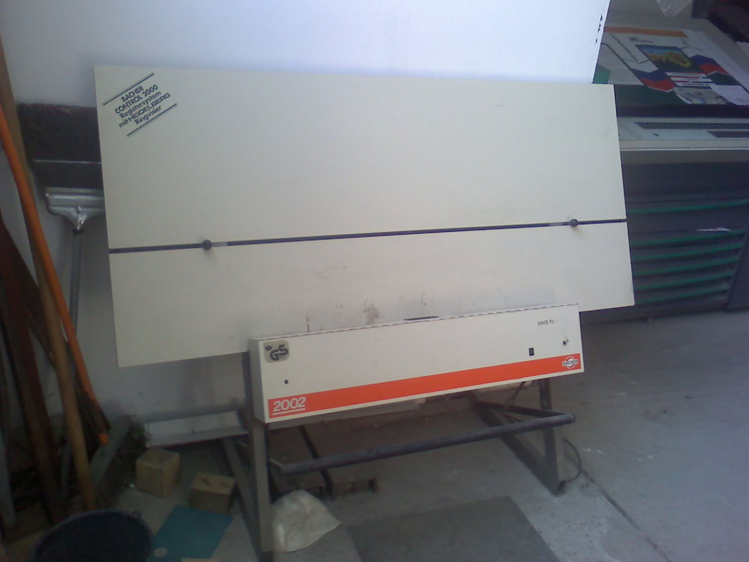

Единственное что нужно (ну, кроме нормального печатника, разумеется), так это выяснить, есть ли рядом с машиной подобный девайс
    109.5 КБ · Просм.: 780
Реакции: Alex_
Без этого тоже никак печатать не получается?
Девайса нет этого, дырки на стп пробивали
Девайса нет этого
Это плохо.
На CTP обычно те "дырки", которые нужны:
1) для крепления формы внутри CTP
2) для той машины, для которой эта CTP покупалась.
Удивлюсь, если на этой "вашей" CTP есть зоопарк панчей на все случаи жизни.

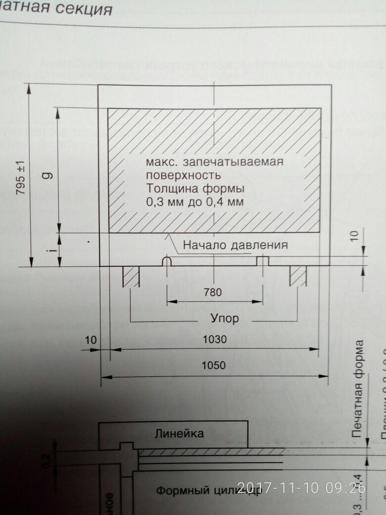

Вот такая схемка есть. i-50мм g-710мм. i-50мм это получается расстояние края пластины до начала печати, значит от края пластины до края бумаги расстояние будет 50-12(клапан)=38, правильно?
(Размер пластины - макс размер бумаги) / 2= расстояние от края пластины до начала листа.
Правильно!
макс размер бумаги - на схеме это максимальная запечатываемая поверхность?
Максимального размера бумаги (как и любых других упоминаний о бумаге) на Вашей схеме нет. Возьмите их из справочных данных. (вроде как 720х1050 и опционально 740х1050)
