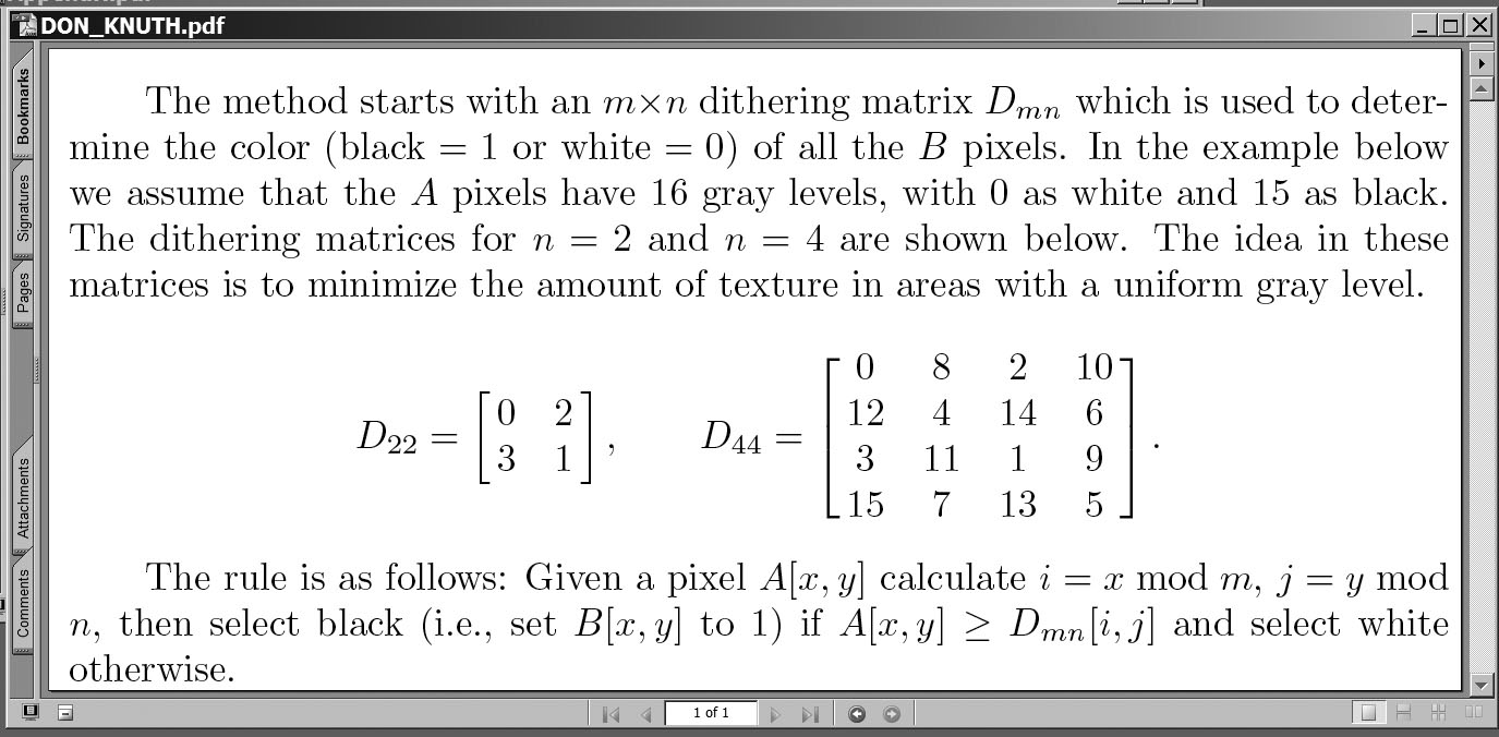

Напомню алгоритм растрорования с использованием Threshold'а. Цитата взята из книги Дональда Кнута (Don Knuth) "Human Visual System". Здесь описан алгоритм и матрица Бауера, которые стали классическими. А на работу Бауэра 1973 года "О методе преобразования контонных изображений в 2-х тоновые" ссылаются практически в каждой публикации на тему растрорования. Сама матрица Бауэра не используется сегодня в растровых процессорах, но ее можно заменить на любую другую. Суть алгоритма применения растра не меняется. A[x, y]-- изображение, B[x, y] -- отрастрированное изображение, Dmn -- Threshold, не обязательно квадратный.
