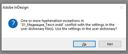

На моей и удаленной машинах установлен одинаковый Indesign, словарь дополнительных переносов установил (методом replace) со своей машины на удаленную (хотя происходит странное: при открытии главы на удаленной машине Indesign сообщает, что user-словарь на этой машине отличается от исходной)
    21 КБ · Просм.: 193
