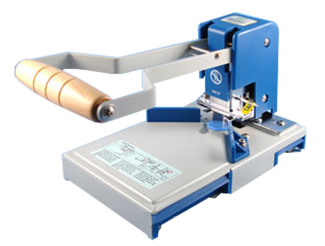

Во-первых, надо было скруглять уголки по одной карте, а они стопками все подрезали. Еще и не поджимали как следует в упоры. Во-вторых, печать уж очень сильно гуляет. Ламинировали, видимо, листовым ламинатом, а не пакетным, и поставили маленькую температуру.
Мой Вам совет, чтобы хоть как-то исправить кривую резку уголков, найдите другую типографию не с такими скругловщиками:
А с такими:
Вам лучше будет скруглить их самому даже, по одной, а не всей партией.
А с такими:
