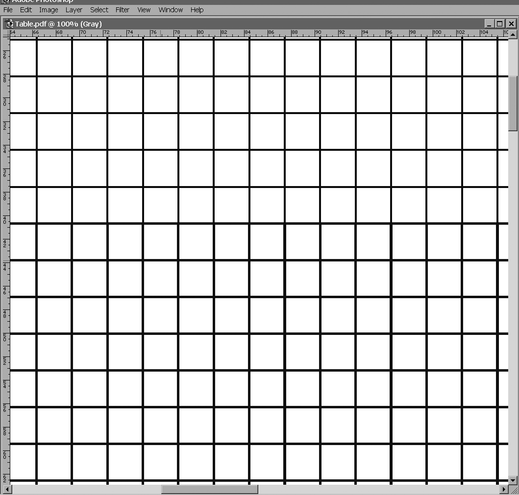

Ответ: Разлиновка в клеточку.

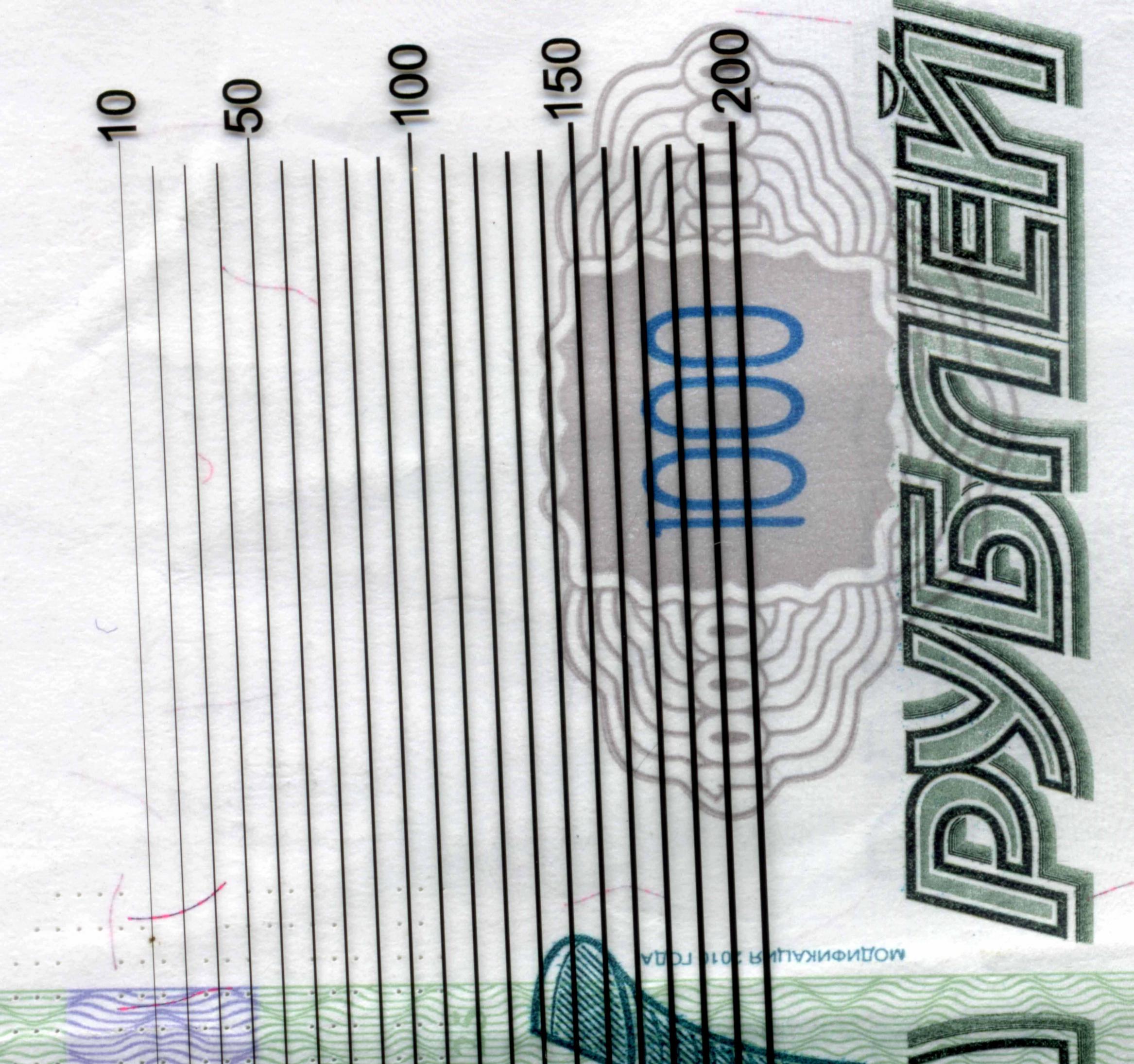

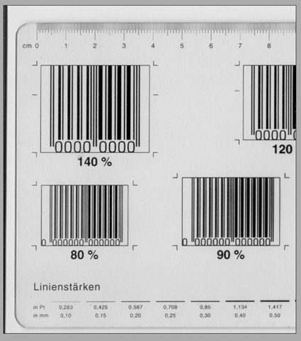

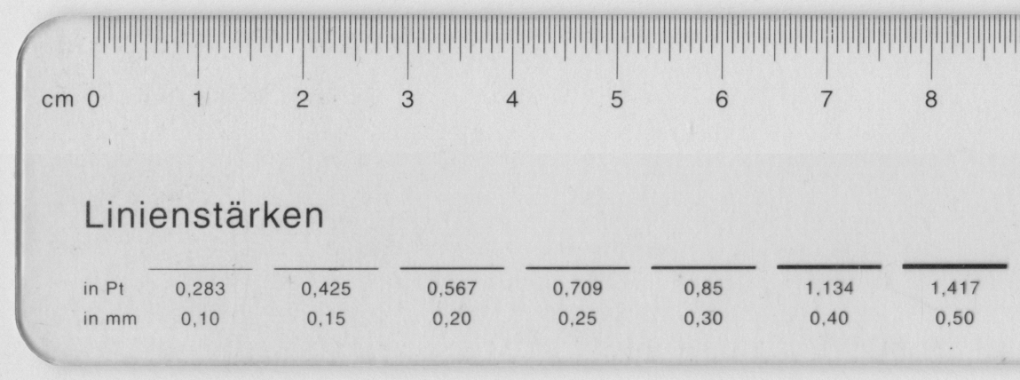

Я думаю, ваша проблема в том, сто вы слабо представляете себе реальные размеры объектов, оперируя полиграфичесеими терминами. В теме про толщину линий я приводил картинку реальных размеров печатных элементов. Посмотрите ее еще раз и вы увидите, что даже 60 микрон - достаточно микроскопическая величина.

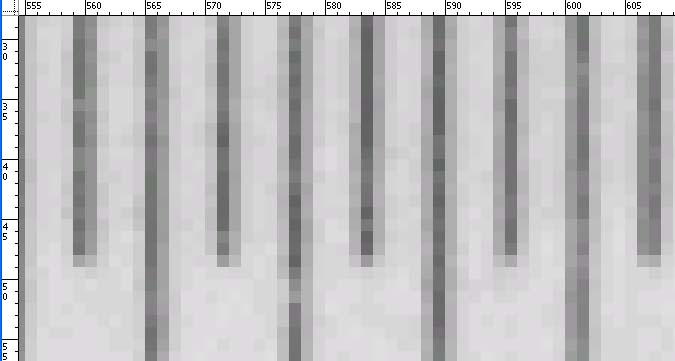

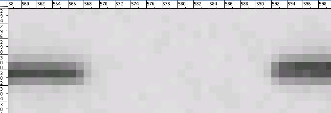

Теперь что касается взаимодействия линии и растровой сетки. Я думаю, выше было вполне справедливо замеченно, что соседство с растровой ячейкой не усилит, а наоборот, сведет на нет весь визуальный эффект. Недаром наш нервный коллега предлагал растрировать без антиалиасинга.
