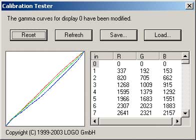

Всё-таки проблема скоре в мониторе, а точнее в его черном - он будет синить, если вывести нейтраль в полутонах и тоновый диаппазон синего будет зарезан - так, что сделано максимально возможное - коррекция силами профиля в полутонах - отсюда разница в хроматике, кривые в тенях чуть поднимаются - отсюда и осветление в шопе (правда его ещё надо умудриться заметить). Если не лезть в инженерные настройки монитора лучше этот монитор не откалибруешь.
    22.3 КБ · Просм.: 955
Не надо умудряться - посмотрите аттач с двойной фотографией. Заметно невооруженным глазом. Более ранний аттач - там исходник. Откройте в шопе и в браузере одновременно. При чем тут черный монитора я тоже не совсем понимаю - профиль строится для коррекции, которая по-разному работает в указанных случаях. Я согласен с т.з. Шадрина о том, что Microsoft CMM (вопрочим, и Эппловский СММ) существенно отличаются от Adobe ACE, который, по всей видимости, где-то учитывает свой black point compensation.

Кроме того, если близость монитора к sRGB важна - советую и гаммы поканально согласовать. Сейчас в Monitor_27.04.2008_5.icc синяя гамма (g=2.27) заметно отличается от красной и зеленой (g=2.2).
Если строили профиль монитора с помощью ProfileMaker, воспользуйтесь сервисом Measure tool - он умеет пересчитывать белую точку монитора (с небольшой погрешностью).

Речь о черной точке, Саша. Выяснилось вот что: программы, не имеющие собственной CMS, вполне адекватно отображают файлы изображений, представленные в sRGB пространстве. Но адобовские продукты явно при этом идут не по пути простейшей матричной конверсии из sRGB в MonitorRGB, но с неким BPC. Так ли это?
Ответ: Разница отображения sRGB в шопе и системе.
Вот это-то и будет проблематично, глядя на кривые этого профиля. Всё-таки монитор предназначен для дома и офиса.
При линейном профиле осветления чёрной точки в Photoshop не происходит, а значит специально в таблицу визуализации он ничего не закладывает, возможно это результат повторного применение гамма кривых (первое делает загрузчик профиля).
Не факт. Это (разные поканальные гаммы) может быть проблемой для ситуации 1 и ситуации 2 (см. предыдущий пост). Для display compensation шопа это не есть проблема.
Что касается "кривизны" LUT-таблиц профиля, то здесь также не стоит переоценивать их влияние. Да, нелинейность здесь напрямую определяет дискретизацию, что в варианте 8-bit LUT повышает риск постеризации. И перфекционисты предпочитают прятать с глаз эту нелинейность, пользуя разные аппаратные приемы. Но что есть "аппаратная гамма-компенсация" у LCD-монитора? Тот же LUT. Причем современная видеокарта обычно имеет 10-bit LUT, т.е. выигрыша особого и здесь нет. Все равно жидко-кристаллическая матрица 8-bit (в лучшем случае, случаются и 6-bit модели).

Был не прав, на D65 профиль выглядит не плохо - видимо монитор не заточен на D50, правда профиле всплыло осветление в тенях. Надо перекалибровать.
Пересчитанный профиль:
Не путаем ли мы здесь телегу и лошадь? Профиль не может выглядеть "хорошо" или "плохо". Он может или соответствовать монитору (такой профиль мы называем "точным"), или не соответствовать. При этом не бывает "мониторов, заточенных под D50" - бывают криво настроенные мониторы. Например мониторы с заниженной яркостью (убивают тени), с разбалансом каналов. И при "калибровке", на первой стадии, мы пытаемся оценить эти проблемы и по возможности их отрегулировать аппаратными средствами.
Вопрос же белой точки монитора легко решается в процессе работы. Даже на-лету, без "перекалибровки", можно изменить точку белого - см. сервис Measure tool. У меня, к примеру, есть четыре рабочих пресета - для работы с пруфами и оттисками один (белая 4850°K, соответствует помещению), для sRGB - второй (белая D65), для ретуши третий (с пониженной яркостью). Мой монитор не "заточен под D50", он "заточен" под работу с цветом.

Да конечно, говоря про линейность я не про профиль имел ввиду, а про состояние монитора (нормально ли он отстроен), в качестве инструмента контроля - форма кривых. Ну например при форме кривой первоначального профиля, если бы это был CRT монитор - это означало севшую синию пушку, на какую бы температуру не строили бы профиль, вытянуть тени средствами монитора на первом этапе,без вмешательства профиля не удалось бы, опыт калибровки ЖК у меня не большой и ситуация, когда монитор стал почти линейным только после перерасчёта на D65 у меня вызывает удивление.
Соглашусь, анализ линеаризационных кривых может сказать о профнепригодности железки. Но осторожнее с этим анализом, зачастую выводы могут быть неразумны. Там нет простых связей причина-следствие. См. ниже.
Торопитесь с выводами. Даже если бы это был CRT (LaCie 120 - это LCD). Севшую пушку определяет достижимая яркость при заданной цв. температуре. К примеру невозможность выйти на 100 кд/м2 для D50 при максимально возможном red gain. Вот мой Sony-"старичок" (made december 99) уже более 80 кд/м2 вытянуть не может.
Ничего странного. Каждая цветовая температура подразумевает некий определенный rgb-gain. При изготовлении монитора в него был зашит rgb-gain, соответствующий D65. Поэтому переход на иную цв. температуру (средствами LUT) приводил к нелинейности. Дабы избежать этого, нужно добраться к аппаратным настройкам rgb-gain монитора и отрегулировать их на желаемую цв. температуру. Заодно желательно и точку черного (rgb bias) уточнить, если монитор позволяет.
