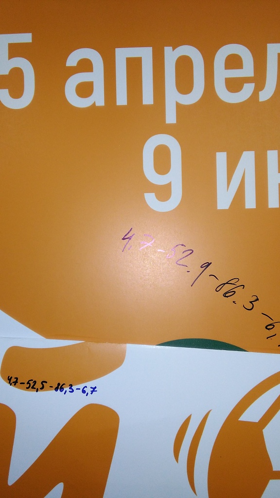

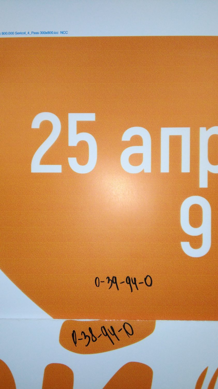

0,5 разницы печатается и видится? не верю ©

Это погрешности освещения.
обман зрения
и так))) ибо сверху засветка)))
на вашей картинке - классическое)

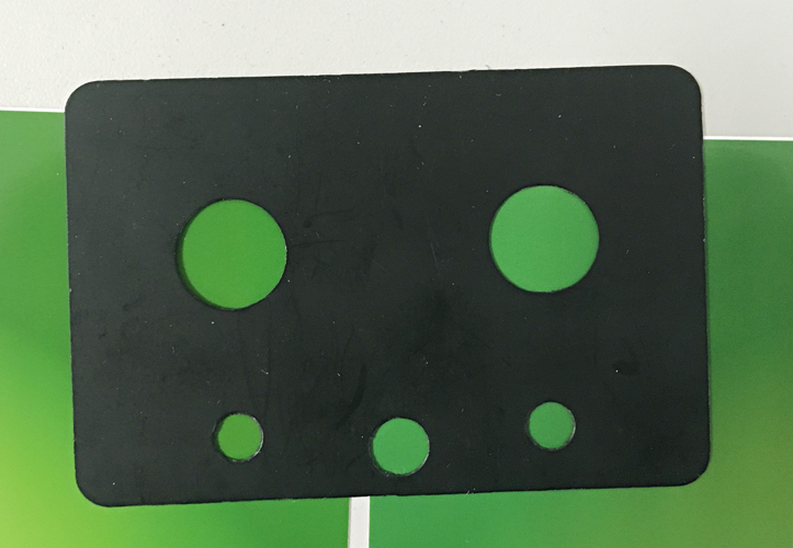

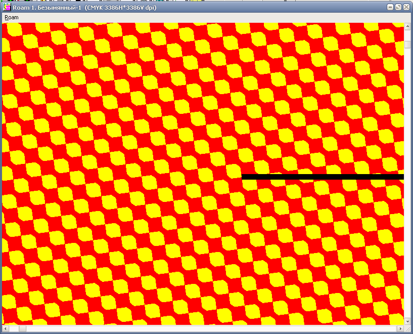

вот такое (ткните пипеткой в центральные квадратики)
Я здесь один сравниваю цвет олдскульными методами? Такая маска вырезается из подручного материала за 1 минуту.
