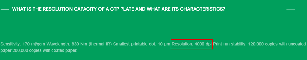

Прям у всех пластин такое разрешение? Откуда инфа?Ну я же писал уже - примерно 2500.
А поговорить?)))представляете насколько короче стала бы тема, если бы на вопрос возможно ли, в первом ( ну ладно, во втором) написали бы - да, терем или ям продают аппараты с разрешением за 3000. Или нет, разрешение пластин около 2500. Или да, возможно, но 95% типографий и репроцентров сидят на 2400, так что можно не искать. Ну, в любом случае, спасибо еще раз.
Что-то изменилось не в сторону удешевления/упрощения за 20 лет?Прям у всех пластин такое разрешение? Откуда инфа?
Ну так дот 10 микрон. Сколько их на дюйм пойдет? Правильно - 2540.Не знаю, 20 лет назад не интересовался данной темой
Вот например пластины Toray
