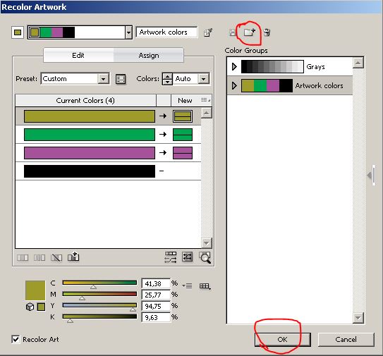

Немного отстраненный вопрос пользователям CS6 и выше, начиная с какой версии Иллюстратор при Recolor Artwork и создании Color group делает свотчи глобальными и перекрашивает объекты в них. В CS5 этого не получается, а CC2017 отрабатывает хорошо.

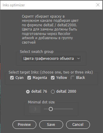

Пока сделаю небольшой анонс
comming soon
