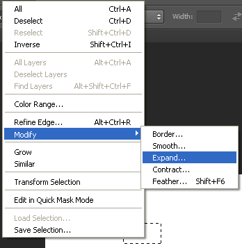

А еще можно выделить все на слое и расширять/сужать выделение

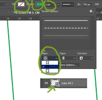

Для тонких линий: если линии растрированные, то, ИМХО, лучше убить Fill в ноль и дать слою "stroke" -> "center" и регулировать размер/цвет там же.
Modify для выделений — необратимый процесс.

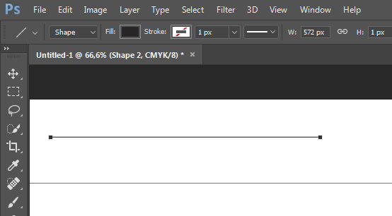

@igor_s, line tool дает вполне редактируемые линии, без всяких танцев.
Беру инструмент сетка, толщина линий вполне редактируется, без ограничений. Могу скрин сделать, но поверьте на слово.

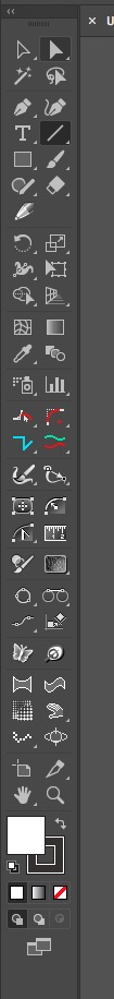

Значит я что-то упустил. Где сетка в Line Tool? Или мы о разных вещах говорим:

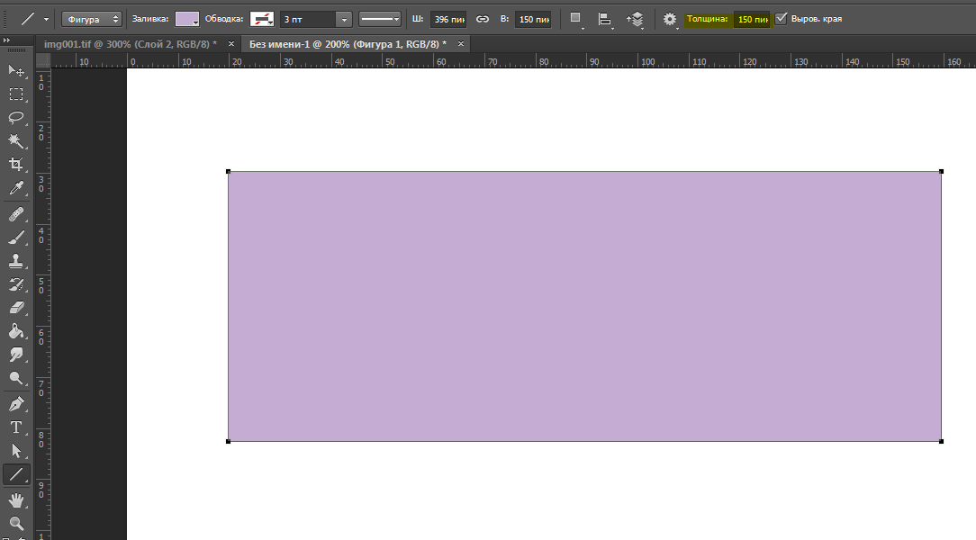

Насколько я поняла вопрос, то изначально при создании линии инструментом Line Tool у нас есть возможность задать его толщину:
Но после создания фигуры, как выше уже отметил Конь, линия становится простым прямоугольником и будь она хоть всё ещё векторной, хоть растровой, поменять это значение больше нельзя. Хотя я стараюсь не использовать этот инструмент и поэтому могу не знать какую-то секретную кнопку.

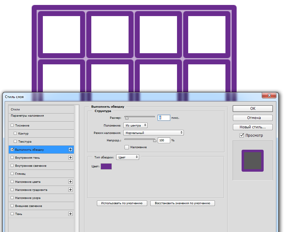

Можно манипулировать толщиной с помощью обводки фигуры, но на мой взгляд, это не самый удачный выход.

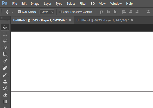

Пока рисуешь, и не переключился на следующий, есть возм-ть выбрать толщину. Как только переключил инструмент, - можно вернуться к этой фигуре, но толщины уже не будет (см. скрины)). Может я потом некорректно пытаюсь его выделить? Не тем инструментом что требуется? (Я просто выделяю слой и двигаю Move Tool'ом).
Тогда как выделить правильно эту линию вновь?
Если попытаться передвинуть инструментом Заер Selection, то он ругается что Live Shape преобразует в стандартный Path
